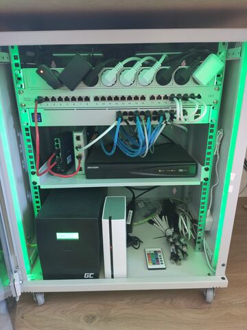

Ezt a 16 portos switch -et ajánlanám az előszobai rackszekrénybe:
TP-Link TL-SG1016DE - 25K HUF ( [link] ). L2 Switch, rack -elhető, VLAN kezelés, Link Aggregation, IGMP Snooping, Ventilátor nélküli stb. stb. Részletek a specifikációk fül alatt: [link] .
Igazából ennek a "buta switch" (az 'E' betű hiányzik a végéről) verziója olyan 3K HUF -al olcsóbb - így az előbbit javasolnám. Link aggregation igénye esetén meg természetesen igazából csak azt ...

Jól emlékszem akkor írtad, hogy van alhangon vagy 200 méter Cat6 kábeled - meg gondolom az "apró" melléje ... Maga a ház sem tűnt annyira hatalmasnak - 2 szint: 70 + 50 nm.
Egyébként amin gondolkodtam csak nem írtam le korábban - lehetne pl. az előszobában egy rack szekrény (mondjuk egy 6U) a NAS -nak meg switch -nek, meg a UTP kábelek ide futhatnának össze.
Általánosságban azt érdemes figyelembevenni, hogy amennyiben NAS is van LAN -on (ami több LAN kliensel is kommunikál és internetre is kimegy), akkor az a LAN -on komolyabb igényeket támaszt. Különösen, ha a NAS -nál link aggregation -el is terveztél eredetileg. Hovatovább az említett saját példámból kiindulva nem lenne párhuzamos 2.5 Gbe LAN nálam, ha nem lenne NAS (hanem csak egy sima csillag gigabit - oszt ennyi) ...

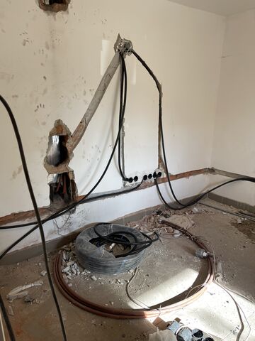

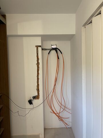

devil-k
Nálunk hasonló a szitu, vésés vésés hátán, máshogy nem lehet kivitelezni igényesen. A mi házunk három szintes és szobánként legalább 1 dupla Cat6A sftp fali végpont van/lesz, de az irodámban pl 3 dupla aljzat lesz. A földszinten lesz egy rack szekrény, a falakban Cat7 sftp kábel van húzva. Egyelőre itt tartunk, nemsokára felkerül a rack és az eszközök is. A wifi pedig mesh rendszeren lesz kivitelezve.
