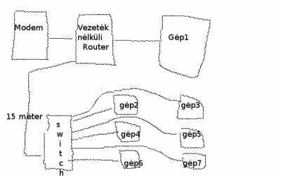

n00n
Új melóhelyem van és meglepődve tapasztaltam, hogy így néz ki a hálózat:
Van a modem, amiből a net át úgy értelemszerűen át van kötve egy routerbe, a routerből egy mellette lévő gépbe megy ki kábelen. Illetve ki jön belőle még egy kábel ami úgy 15 méterrel arrébb belemegy egy 6 portos switchbe. Abból pedig 6 közel lévő gépben ér véget.
Na már most. A hálózatépítők miért switchet raktak oda? Ilyen feladatra nem router kellene? Meg hogy lehet net a többi gépen, én azt hittem az internet nem megosztható swicthel, vagy tévedtem. Valaki kérem világosítson fel.

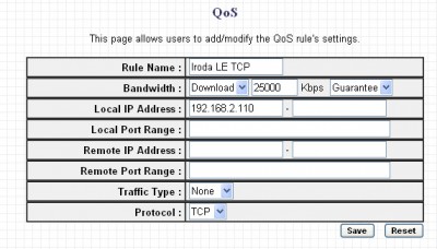

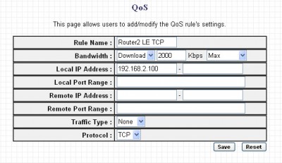

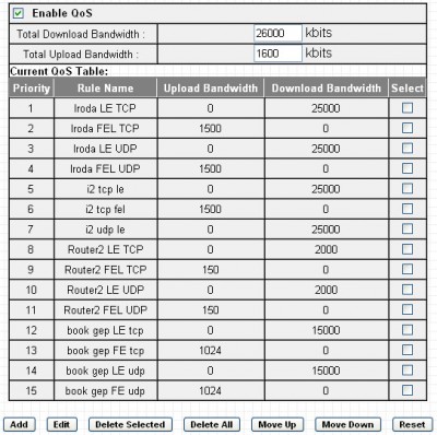

AtHoS
Beleszaladtam egy kis router QoS problémába.
Lenne itt 2db Edimax router.
1. router Edimax BR-6204Wg ebbe az eszközbe van 25Mbit-es UPC kábelnet kötve és ez osztja szét a netet a következő eszközök részére
- számítógép1 (Iroda) fix IP hozzárendelve .110 végződéssel
- számítógép2 (i2) fix IP hozzárendelve .109 végződéssel
- számítógép3 (book) fix IP hozzárendelve .103 végződéssel
- másik Edimax router (Router2) fix IP hozzárendelve .100 végződéssel (ez még másik 4 gépnek osztja le a netet)A QoS tábla jelenleg így néz ki:
Számítógép1..3 QoS beállítási sémája
A QoS beállításoknál nem IP tartományt adtam meg, hanem konkrét IP címeket
A számítógép1 (Iroda), számítógép3 (book) és a másik router (Router2) sebességei elfogadhatóak. Speedtest méréssel
számítógép1 és számítógép3: le: 16Mbit, fel: 1Mbit
Router2: le: 2Mbit, fel: 0,2MbitA számítógép2 sebessége viszont csak a Router2 szintjét hozza.
Mit baltázhatok el?
