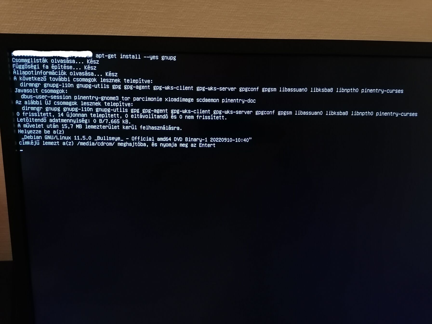

Hi, én még nem, igaz már nem OMV-vel nyomom, de 2 ötletem lenne:
1. Nem tudom miről telepíted, de ha pendrive-ról akkor formázd le újra és írd ki rufus vagy balenaEtcher program valamelyikével.
2. Arra a HDD/SSD-re amire telepíted ismét, előtte formázd le. Ha nem tudod más gépbe beletenni akkor egy Ubuntu Desktop-ot írj ki pendrive-ra, bootolj be vele, majd gparteddel tudod formázni a meghajtót.Remélem sikerrel jársz.
kutga
Toninho13 #19698 üzenetére
Én hétfőn tettem fel iso fájlból, ilyen hibával nem találkoztam. A telepítési média rendben van?
MOD
Én először uefi módban telepítettem, de úgy nem indult el újraindítást követően, nem találta a frissen telepített rendszert, úgyhogy egy másik linux live install alól töröltem mindent a rendszer meghajtóról és legacy módban telepítettem ismét. -
Toninho13
Telepített valaki mostanában OMV-t? Ma megpróbáltam újrarskni, de fixen fatal errort dob a grub telepítőjénél. Járt más is így? Ha igen, hogy sikerült megoldani? -

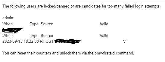

Sziasztok! Egy hónapja véletlenül hibás adatokkal akartam bejelentkezni a nasomra távolról. Ezt annyira megjegyezte, hogy azóta minden nap elküldi reggel emailben a fail2ban. Azt írja az omv-firstaid paracsnál lehet törölni.
Valóban csak ott lehet törölni? -

Hú, jó kérdés, mivel csináltam a pendrive-ot... talán Rufus-szal, de nem veszek rá mérget.
Igen, engedélyeztem az internet elérést, a parancs futtatása előtt viszont nem csekkoltam, hogy a futó rendszer kapcsolata rendben van-e. Logikusnak tűnt, hogy ha a telepítő alatt működött, akkor a rendszer alatt is.
Próbáltam, nem használ. A /media/cdrom elérési úton kell neki a telepítő.

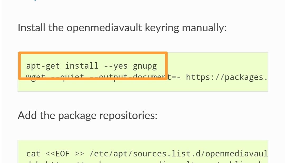

Nem jutottam sokáig az omv telepítéssel, a Debian telepítés után az első parancs zátonyra futott...
Csak annyi a problémám, hogy pendrive-ról telepítettem, nincs optikai meghajtó a gépben. Gondolom, nem kéne kihagyni a lépéseket, ha már beleírták az install guide-ba. Van ötletetek, hogy mi a megoldás? Továbbra is külön telepített Debianra telepíteném.

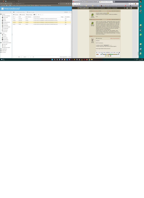

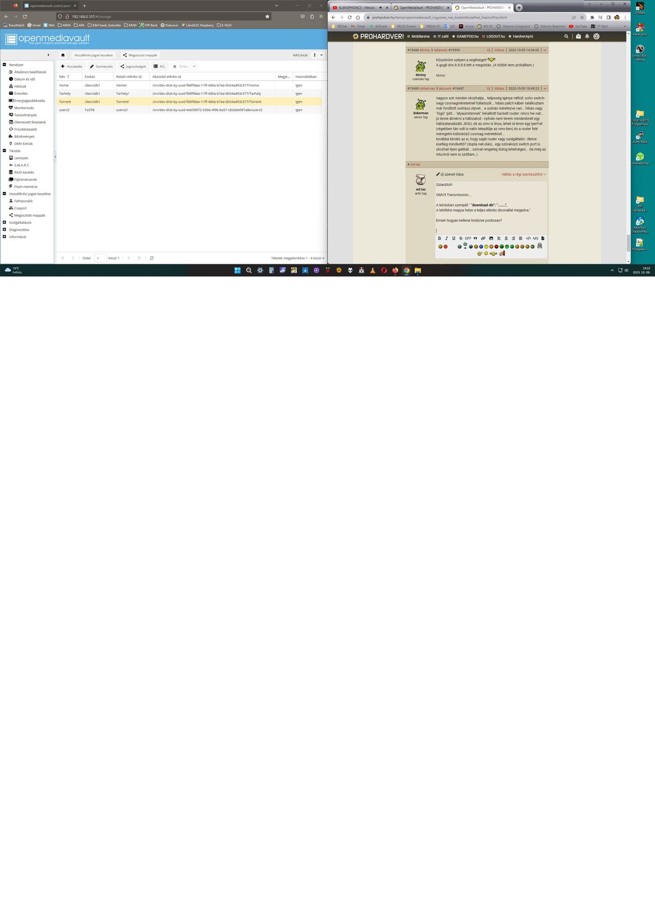

wd.taz #19651 üzenetére
Hát szerintem ha nem jöttek elő a mappák akkor ott valami lépés kimaradhatott.
Ha van a HDD-n olyan fájlrendszer amit az OMV felismer akkor csak simán fel kell csatolni és mennie kell.Nem lehet, hogy a firefox becachelte az OMV felületét és azért jön be a régi felület?
Ha ctrl+shift+r-el ráfrissítesz akkor is a régi(OMV6) felület jön be?.Transmissiont passzolom, én qbittorrentet használok dockerben.

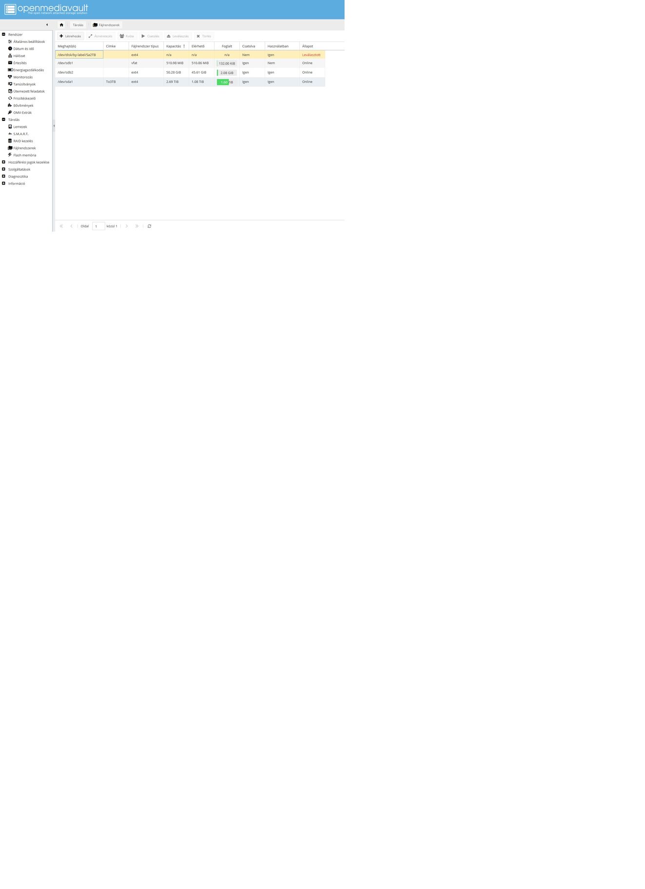

Üdv Urak!
5-6 sörrel és 24h-val később vagyunk.
OMV5 lett, nem boldogultam a nagyon designes OMV6-al. Jól néz ki, de
Nem találtam sehol azt az opciót amivel elő tudom csalogatni a már meglévő mappákat a HDD-ről.Az 5-ön sikerült eddig mindent beállítani, a lejátszók(RPi 4 OSMC , RPi 3 Volumio; Tanix CoreElec) látják a mappákat, lejátszák amit kell.
Eddig az OMV4-et firefox-ból kezeltem, tegnap a 6-ot is és úgy maradt?!
Lépnék be az 5-be de a 6-nak a felülete jön be és nem jó.
Le kellett töltenem az Operát, hogy be tudjak lépni. Láttatok ilyet?
Telepítsem újra firefox-ot?A transmission telepítésével szívok most már egy jó ideje, ebben tudna nekem valaki segíteni?
Tazi... ja szisszentek egyet...
wd.taz
Köszönöm.
Urak!
Addig eljutottam a 6-al a leírás alapján, hogy fel vannak csatolva a HDD-k, az új és amin vannak az adatok és innentől kaptam agyf@szt.... nem tudom értelmezni a leírást- gondolom.Mondom a YT-n megnézem az "öreget" vele eljutottam odáig, hogy csináltam egy torr és egy tárhely mappát az új vinyóra, azután felhasználó készítés, a torr mappát tudtam írni a másikat nem... de miért?
Illetve a nagyobbik gondom az, hogy a meglévő 2TB-nyi adatot hogyan fogom előhozni?
öreg vagyok már ehhez, 12 órája baszogatom ezt a rakást és nem jutok sehova....
Megyek iszok egy sört...
