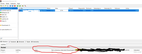

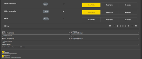

OMV 6 alatt hogyan lehet engedélyezni azt, hogy a Transmission - a neki beállított letöltési könyvtáron belül - létrehozhasson új alkönyvtárat?
Az Összefoglalóban írtakat (Transmission telepítés, settings.json szerkesztése (SSH-n, parancssorból), majd az OMV webes felületén a szükséges jogosultságok megadása) megtettem. Ennek ellenére ha letöltést indítok Transmission Remote GUI-ból, a letöltés leáll akkor, amikor elindulna és létrehozna a letöltendő állománynak egy alkönyvtárat a letöltési könyvtáron belül.
OMV 6-nál a Storage -> Shared folders -> ACL menüpontban lehet ugye a webes felületen a megfelelő jogosultságokat kiadni. Ezt megtettem a debian-transmission felhasználó és csoport esetében is, a rekurzív opciót is bejelölve.
A settings.json-ban a következők vannak nekem beállítva:
"download-dir": "/dev/sda1/Downloads"
"incomplete-dir": "/dev/sda1/Downloads/incomplete"
"incomplete-dir-enabled": "true"valamint egy olyan felhasználó bejelentkezési adatai, akinek a webes felületen is teljes hozzáférése az adott könyvtárakhoz.
Biztosan én hagyok ki valamit, de nem tudom megfogni, hogy mit, és nem jártam sikerrel némi Google-s keresgéléssel sem.
