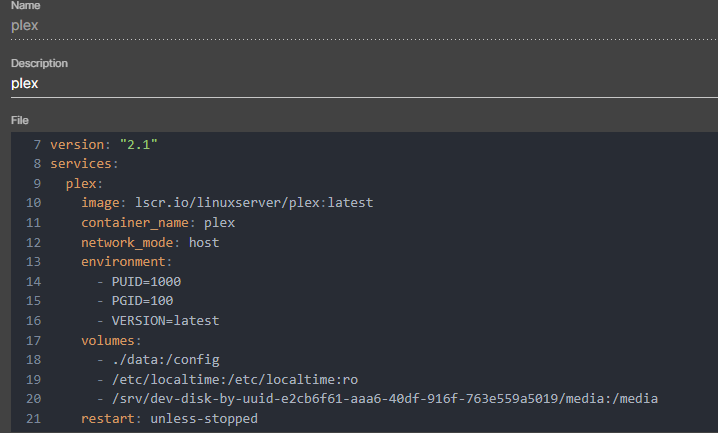

Képeken semmi extra kirívót nem látok, így szerintem valami a konténerekkel lehet gond.
Plex: Itt ha a konténert feltetted, mappákat ugye adsz meg az egyes típusoknak (/tv vagy /movies esetleg /tvshows).
Az itt meghatározott mappákat ha szét van szedve neked kategóriákra, akkor a Plex Webes elérésében a könyvtáraknál ezeket kell keresni => tv vagy movies vagy tvshow
Itt egy telepítés és mappakonfogurálás : Link
itt ami nálad a tv vagy movies lenen a srácnál plex_contentCloudflare Tunnel: Ha már van domained becsatolva, akkor kba 11 perctől kell nézni a videot. --> Cloudflare Tunnels: Getting Started with Domains, DNS, and Tunnels

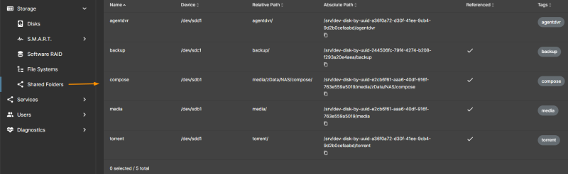

szpeti40 vel egyetértve én minden féle képpen egy normális mappa szerkezettel kezdenék.
pl. részlet az én Jellyfin stackem volumeséből:- /nas/WD1/Media/Sorozatok:/data/tvshows
- /nas/WD1/Media/Filmek:/data/movies
- /nas/WD1/Media/Zene:/data/musics
- /nas/WD1/Media/ZeneiVideo:/data/musicvideos
- /nas/WD1/Media/Foto:/data/photos
Mint látszik van egy Media mappán azon belül almappák pl. Sorozatok, Filmek, Zene stb.
Így ha nekem mappát kell megosztanom(ha újra kellene telepítenem) elég csak a Media mappát (természetesen csak ezekhez).Tisztelettel

“Nem találtam configot hogyan lehetne a telepitésnél zene mappát létrehozni,”
A Plexnek nem feladata a média mappáidat létrehozni, az omv felületén létrehozott megosztott mappákat tudod csak neki odaadni amiből olvas. Hozz létre egy zene mappát és add oda a plex konténernek., ha még nincs ilyened.
“Gondolom be kéne húzni a zenéimet a filmek mellé...”
Ennek nem sok értelme lenne, a zene mappát hozzá kell csak adnod a zenékhez.
Beállítások -> Kezelés -> Könyvtárak -

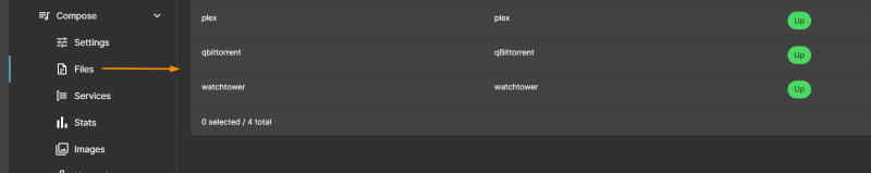

Szerintem tök feleslegesen szívsz portainerrel. Azelőtt én is használtam, de aztán áttértem a docker compose-ra, ahogy ajánlják. [link]
Ha sikerült működésre bírni a compose-t (nekem az volt a legmacerásabb, állandóan elszállt 500 server error-ral telepítés közben) utána már minden megy könnyen. Nagyjából minden app-nál leírják a használatot/beállításokat compose yaml fájl-al is, csak a saját volume-odat kell kinézned és beírnod (amit előzetesen meg kell csinálni a shared folders-nél). Compose-nak kell plusz egy folder a config miatt
Portainer helyett pedig tegyél fel egy watchtower-t, az frissíti a konténereket automatikusan (saját magát is)
[Watchtower]
(Ennek is ott van az alján a compose yaml) -

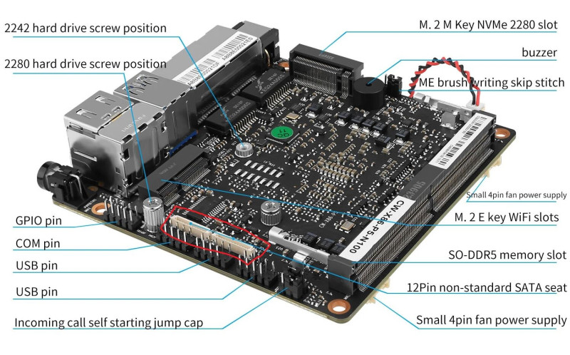

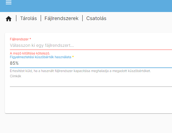

Nekem ez a MiniPC van (CW-X86-P5, N100 ) , valószínűleg túlzás (túl jó/gyors) egy egyszerű torrent letöltésre és média szervernek, de belevágtam, hátha mást is rakok majd rá.
NonStardard SATA csati van benne 2 db, de hely 2.5"-es SATA diskeknek nincs benne (tényleg mini a cucc!), azt csak ki lehetne vezetni kívülre, azt nem is tudom, hogy a tápja elbírja-e a SATA-n a 2.5"-es vinyót, de ilyen csúfságot nem akarok.
Mindössze 1 db rendes M.2 NVMe csati van (2280), erre vettem az 1 db 1 TB SSD-t.
Van viszont egy M.2 E-key Wifi slotja, amiben 2230 méretű cucc megy. Én vettem Aliról ezt az M.2 A/E-keyről M-key-t csináló adaptert , amivel elvileg 2230-as M-Key SSD-t bele lehet rakni a Wifi slotba. Az adapter még nem jött meg, áll a Ghiblinél a tranzitban.
Na most ha külön diskre akarom tenni az OMV telepítést, akkor erre lehetne. Nem tudni, menni fog-e , de bízom benne.
Kicsit a fizikai hely is kockázatos, hogy a két SSD (főleg ezzel az adapterrel) fizikailag elfér-e.
Nem sok 2230-as NVME SSD-t lehet kapni és elég drágák. Amit néztem, legkisebb méretben a Toshiba KIOXIA 256GB M.2 (KBG50ZNS256G) ~15 körül. Szóval vagy ez, vagy a nagy diskre rakom a telepítést is.
igaz az M2 ssd eladó lett
vagy nem tudom veszek hozzá caset.
Alin lehet kapni M.2 case-eket. Akár 2230 vagy 2242 vagy 2280 méretben is! Keress rá.A telepítéshez egyelőre ezt a guide-ot néztem.

Szerintem ezt a kontéenrt is szpeti40 ajánlta nekem és a fórumban, azért tettem fel.
stigma
jézusom #19734 üzenetére
Hi, hát az a gond, nem megbántásként mondom, de leírtam sokszor mit kell tenni és csaka felével foglalkozol sajnos.
Glancesszel nem tudok mit kezdeni.
SSH-ra lépj be,hivatalos konténer oldala: https://hub.docker.com/r/nicolargo/glancesdocker run -d --restart="always" -p 61208-61209:61208-61209 -e GLANCES_OPT="-w" -v /var/run/docker.sock:/var/run/docker.sock:ro --pid host nicolargo/glances:latest-full
Ezt SSH-n bemásolod, lefuttatod és ennyi => NASIP:61208-as portona webes felületed eléred ahol minden adat megjelenik ami kell.
Transmission-t kb kukáztam pár éve, mert csak 1 szálon töltött (Kb a TM 3.0 verziónál), nem tudom mennyire jó az új 4-es de én Qbittorrent-et használok.
Nálad aza baj több folyamatot/rendszer/hozzáférést kell helyre tenni, mert az nem jó hogy külön userenként X% a CPU-t használja, én értem hogy több programot használsz de ennek mennie kell rendesen.
Sima SMB lejátszásnak egy 60-70GB-os image esetén sem szabadna Gigabites hálózatnál gondot okozni/szakadni, ott nálad lesz a gond, hogy valami rosszul van beállítva.
