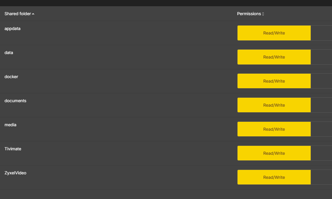

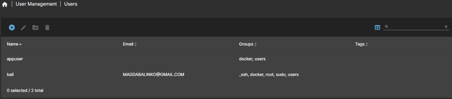

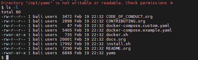

Balinov
tradeelek11 #21451 üzenetére
tradeelek11, bocsi, csak most lattam, hogy valaszoltal. Nos, beprobalkoztam, a YAMS scripttel, el is indul a telepito de az opt/yams-nal megall, nana hogy a nemezisem, permission problema.
ssh-n nem root-kent, hanem bali userrel vagyok belepve, sudo-t tudom futtatni, OMV-n belul a bali user _ssh, docker, root, sudo, users csoportokban van. permission-ok igy neznek ki a bali alatt.
ls -l az opt/yams mappaban ezt mutatja, elvileg jo, a troubleshoot guide szerint ha "srw-rw---- 1 root"-t latok az OKviszont ha visszalepek az opt konyvarba csak a root usenek latok jogosultsagokat, bali usernek nem.
OMV-n belul csak 2 user van letrehozva, appuser a docker + users csoportba ill
bali a kepen lathatokba.Tudnatok abban segiteni, hogy a bali usernek (amivel SSH-n vagyok belepve) legyen az opt/yams-hoz R/W hozzaferese?
Nagyon, de nagyon megkoszonnem
