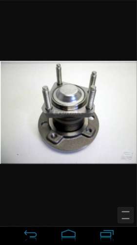

De akkor végülis ha valami kissebb gondja lenne abs nek javítható pár tízezerből nem?
Ha csak egybe lehet cserélni a csapágyakat akkor szerintem nem cserélte ki a kereskedő..
Másik topicba írják,hogy neki akkor csinálta ezt mikor haldoklott az akksija..
Lehet valami összefüggés?
Így érdemes lenne megvenni?
