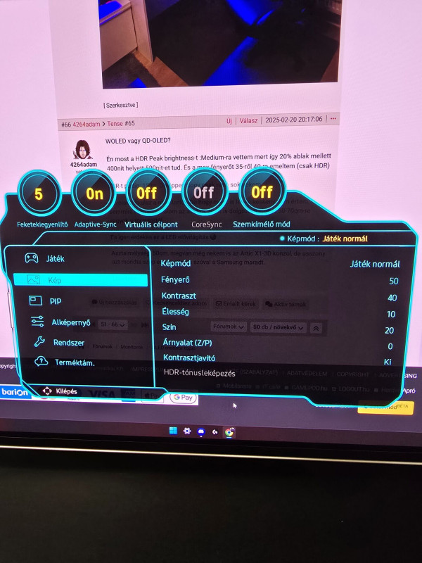

Panaszkodtak a neten, hogy felfogatásnál az M4x10 mm csavar nagyon kilóg a monitorból és nem lehet rendesen rögzíteni. Az Alza-s monitorállványhoz 12 mm-es csavarok voltak, így vennem kellett 10 mm-est és alátéttel nálam rendesen lehetett a VESA foglalathoz rögzíteni.
Tense
támogató
WOLED vagy QD-OLED?
Én most a HDR Peak brightness-t :Medium-ra vettem mert így 20% ablak mellett 400nit helyett 500nit-et tud. És a max fényerőt 35-ről 40-re emeltem (csak HDR)
SDR-t pedig: 15-re. De éppen hogy csak nem sok nekem.
Távolabb is ülsz a monitortól. De hogy miért is lenne keskeny nem értem, semmire nem használom az asztalt. Nem is dolgozom előtte. 50-70cm-re vagyok a monitortól.
És igen érdekes ez a LED elővilágítás

SDR: 15-ös fényerő
HDR: 35-re állítottam, nem sokat tér el a max 50-től és nem kell félni a beégéstől, de a Samsung is megadja 250k felett a 3 évet.
Meggyőztél!

Tökéletes, Az én második G6 pont most raktam össze. Nincs gond vele, a fólia is lekerült.
Kicsit tényleg szokni kell a betűket vagy mehet fel a Mactype program.
SDR: 15-ös fényerő

az 500Hz-es Samsung QD-OLED 27" 1440p monitor árától.
Örülök hogy valban szoftveres volt és nem DP 360Hz mizéria mert abban sikertelen lett volna a megoldás.
: Óh szuper
