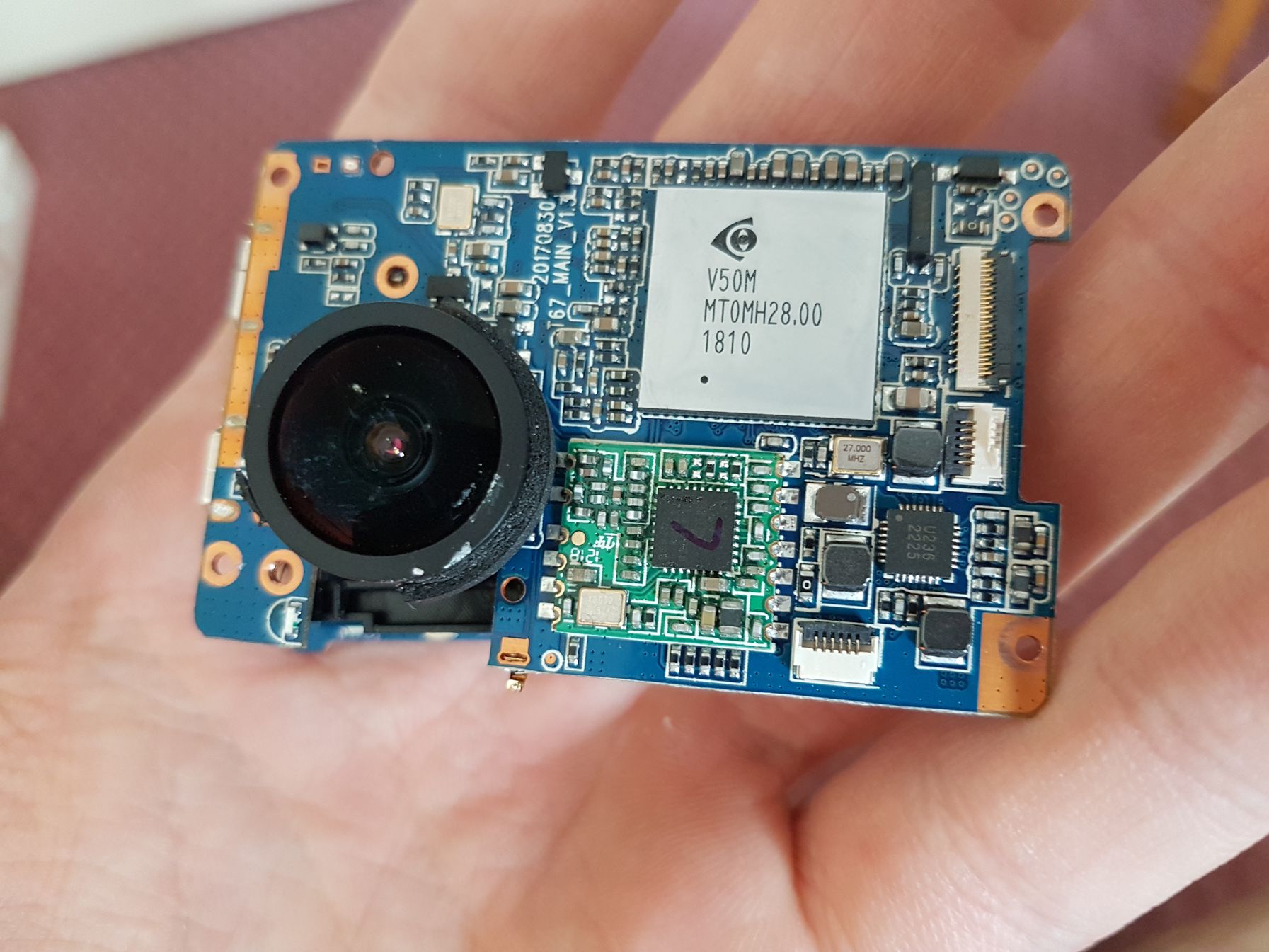

Jó ötletnek tűnt lerakni a kerékhez, aztán kiderült mégse: szerencsétlen kamera ért le először a földre.
Legközelebb olyan helyet kell találnom, ami nem ér le ha dől a gép.És a fun fact, hogy a felvétel sincs meg.
A kártyán nincs nyoma, úgyhogy vagy olyan idióta voltam, hogy el se indítottam, vagy nem tudom. Ha felvétel közben történik vmi a kamerával, akkor gondolom lenne egy sérült fájlom legalább.
Talán ezt sajnálom a legjobban. Vmi epic felvételt vártam, ha már sikerült beáldozni egy kamerát. -
