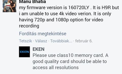

Megcsináltam a "tesztet". 1080/60-al 10 perc után új felvétel indul, fájlméret kb.1,7 giga.
4k25fps-el viszont 5 perc után indul új felvétel. Tehát Eken-él így van, és a jelek szerint mindegy is mire van formázva a kártya, mert így meg sem közelíti a 4 gigát.
Ez viszont akkor magyarázat az eredeti kérdező kérdésére, tehát valószínű ő is 4k-ban próbálta ezért volt 5 perc. -

Sziasztok! Napokban vettem egy Eken v8s-t, ez az első sportkamerám. Problémám, hogy 1 vagy 5 perces videókat lehet csak készíteni, nincs beállítási mód a folyamatos felvételre, csak valami videóhurok mód van. Laptopon visszanézve a hurok móddal készült felvételek sem összefüggőek. Más kameráknál folyamatos a videófelvétel? Továbbá hamar melegszik a kis kütyü, elég meleg tud lenni. Vízálló tokban ez a melegedés nem okoz majd hosszabb távon problémát?
Köszi előre is a válaszokat! -

Eken H9 usereket várom az alábbi facebook csoportban:

Tegnap kaptam meg az Eken H9R kamerámat és két gondom van vele! Az egyik az, hogy a "távirányító"-jával nem tudom életre kelteni, sem a videó felvételt nem tudom elindítani, sem fényképet nem tudok vele csinálni! A rajta lévő két kis LED sem reagál a gombok nyomkodására, pedig gondolom kellene. ( vagy csak én vagyok a béna???) A másik pedig az, hogy ha USB-vel összekötöm a PC-mel akkor nem "látja", nem tudom a kártyáról lemásolni a felvételeket, nem tudom megnézni, hogy mit is vettem fel. Vagy ezt csak akkor tudom ha kiveszem a kártyát és egy kártyaolvasóval "kiolvasom" az adatokat, direktben nem lehet?
Köszi a válaszokat! -

Igen ez az atpowers nevű eladó. Mindenhol az ajánlott eladók közt van, nem hiszem hogy hamis lenne a kamera. Vagy kifogtál egy hibás darabot, vagy csak te nem boldogulsz vele. Nekem is innen jön csak még úton van. Ha megjön beszámolok róla.
Atpowers hivatalos Eken forgalmazó...
Írj neki, csinálj videót hogy nem lehet állítani a felbontást, és kérd vissza a pénzt.
