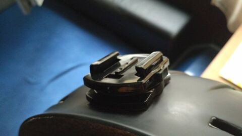

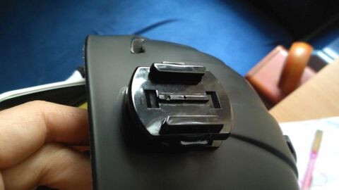

ehhez a fajta forgatható SJCAM kamera tartóhoz milyen csatlakozót kellene választanom? Korábban rendeltem egy ilyen gyorscsatit, de ez nem passzol bele. Köszönöm. -
