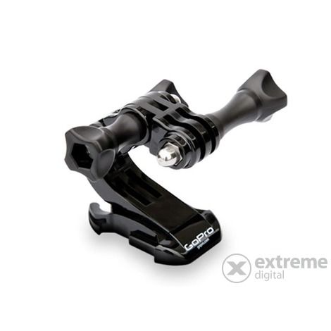

tupacamaru
A Firefly 7s melyik kamerával kompatibilis, mert kellene fejpánt hozzá?
adoks
Danika256 #1668 üzenetére
Így van, ne sajnáld. A Kingston valaha a legjobbak között volt, mostanában sokan panaszkodnak rá. Az Eken nemzetközi Facebook csoportjában, ha kérdezi valaki hogy milyen kártyát vegyen, mindig az a válasz, hogy valamilyen márkásat csak Kingston-t ne. Itt a ph-n memóriakártya topikban is lebeszélnének róla. Telefonos topikokban is ez a helyzet. Samsung Ok, de lehet SanDisk, Toshiba, Sony csak fontos, hogy megbízható helyről vedd, mert rengeteg a hamis kártya.

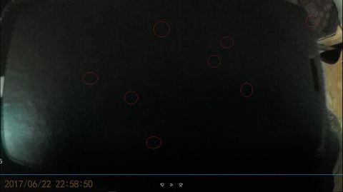

Nappal lehet, hogy amúgy is világosak lennének azok a pixelek esetleg az is lehet, hogy csak kevés fényben "vakulnak" meg. Én mindenképpen visszavinném 18 hibás szenzor azért már elég sok!
Netes vásárláshoz van itt a Fórumon több topic is (külön a Gearbestnek is), ha új vagy ezen a téren szerintem érdemes oda látogatni vásárlás előtt! De alapszabályként elmondható, hogy mindenképpen Paypallal fizess (vagy pl Alin az Alipay-el). Egyébként nem szükséges a Paypall számlát feltölteni, csak regisztrálni kell a számlád és akkor automatikusan a Paypallon keresztül megy az utalás a számládról. De ha nagyon biztosra akarsz menni, akkor felrakhatsz x összeget is és akkor az sem lehet, hogy véletlenül valamiből 100 darabot rendelsz és lenullázod a kártyád
StLui
Én most fizettem másodszor náluk kártyával, simán usd-t a forintos hitelkártyámal 120 usd volt most 33300 Ft de ez módosulni fog T+3 nap múlva az aznapi árfolyammal.
Viszont első fizetésnél (23 usd volt) hibát jelzett, újra csináltam, erre kiderült 2x fizettem ki, de végül csak egyszer terhelték a kártyámat. Erre most megint hibát jelzett elsőre, de most nem próbáltam újra fizetni, szerintem mivel most is megkaptam az értesítőt a banktól. majd meglátom, múltkor is megkaptam mindkettőről az értesítőt, de végül csak az egyiket vonták le, nem kellett reklamálnom. -
baboss
A GearBest oldalról szeretnék vásárolni. Bank kártyával tudok fizetni amin forint van. Az oldalon kilehet választani a pénz nemet, melyiket kell választanom ? Illetve PayPal fizessek, nincs még fiókom, vagy mehet a kártyás fizetés. Árban van különbség a kártyás és a PayPal fizetés között ? Valami olyasmi rémlik, hogy PayPal fel kel tölteni egy kicsivé többel mint a megrendelt érték, ami megmarad az marad a PayPal kártyámon.
Tommmysun
Ha mindig ugyanott vannak a pöttyök, fixen, akkor pixelhibák a szenzoron! Nem az optikán van a kosz. Meg kell próbálni gariztatni, bár bizonyos pixelhiba szám alatt nem kötelező a javítás/csere, de próba cseresznye, ha itthoni beszerzés (főleg, hogy a hazai forgalmazók azzal jönnek, hogy a drágább árért normális garanciát biztosítanak.... legalább kiderül, hogy tényleg így van-e).
Fényképnél lehet azért nem látszik, mert a mindenféle
képelmosóképjavító algoritmusok elfedik. -

Ez a sok fehér pötty meg mi a nyavalya a videofelvételnél, az optikát hiába törlöm le akkor is látszik. Fényképeken nem látható, csak videónál. Vigyem vissza a kamerát, hogy cseréljék ki, ha kicserélik egyáltalán ilyen hibával ?
Valaki találkozott már ilyennel ?
Feltöltöttem a videót a Dropbox -ra, de visszajátszás alatt nem lehet látni a fehér pöttyöket. Nálam lejátszás alatt fix helyeken ott vannak a pöttyök.
Megállított lejátszás alatt ezt lehet látni, bekarikáztam, a kép nagyítható. Nagyon zavaró, videók alatt ha sötétebb a háttér egyből láthatóak a fehér pöttyök.
Felrakom YouTube hátha ott látni lehet. -
