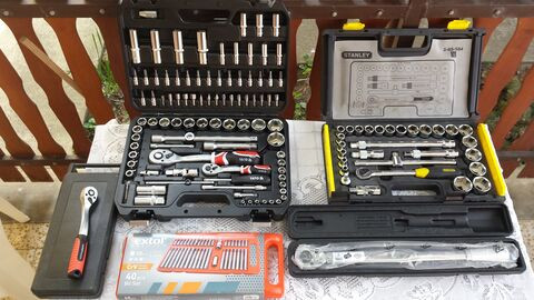

Egy ilyenre fogok még rávetemedni Digitális nyomatékmérő adapter
Kalibrálni a nyomatékkulcsomat. Ha kell -

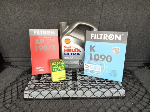

Szebbnél szebb pakkok!
i-sti
Nekem is megérkezett a csomag.

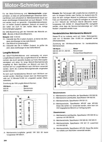

Ahogy nézed a táblázatot a 5W30-ad is szerepel, bár nem teljesen vágom miért van olyan sok fajta
Ha jól tudom a 40-es részének akkor van szerepe ha valaki nagyon sokat magas tempóban autópályán használja a kocsiját, nagy fordulat, hogy a bütykös tengely ne kopjon annyira
De biztos lesz itt aki pontosabban tudja5W40-be nem sok 505.01 olaj van(Amit meg is vennék)
[link], [link]Total-t nem komázom édesapám WV kocsijában azt jobban ette mint a sima zöld Castrol-t, szemre is mintha más lett volna
Na meg még egy dolog hogy 2005-ben milyen olaj volt az elterjedtebb ajánlott, ásványi, fél szintetikus, szintetikus
Mert ugye én is már szintetikus olajat teszek bele, ami jobb tulajdonságokkal bír mint egy fél szintetikus(#3046) BlacKSouL
Fentebbi képből neked mi jön le mi a gyári viszkozitás ajánlás a kocsihoz, miért említenek ilyen sokfajta olajat?

És honnan lehetne megnézni hogy mondjuk 2005-ben milyen tulajdonságai voltak a olajaknak
Mert nekem 2005-ös PD TDI van gépkönyvébe csak annyi van hogy 505.01 de hogy azon belül mi
Touran 1.9 (BRU)És mióta a családban van (kb 45e Km) 0W30 as olajat kap, több mint fél éve én használom
Én főleg rövidebb távokon 25Km alatt, sok a "hideg" üzem
De én nem megyek sokat egy év alatt ha összejön 6-7e Km (ahogy számolom)Ilyen van benne
Castrol EDGE 5W-30 C3 [link], Adatlapok [link], [link]Következőleg is ugyan azt az olajat terveztem mert ezt megtudom venni nagyon jó áron(fél áron)
Tudom hogy 5W40 ajánlanak sok helyen, de ahogy írtad lehet hogy a mostani 5W30-as tud annyit mint a 2005 szabvány szerinti 5W40-es,
Vagy rosszul logikázokMost a létező összes helyen megnéztem kocsimhoz és ezt találtam de ez is németül van nem igazodok el rajta

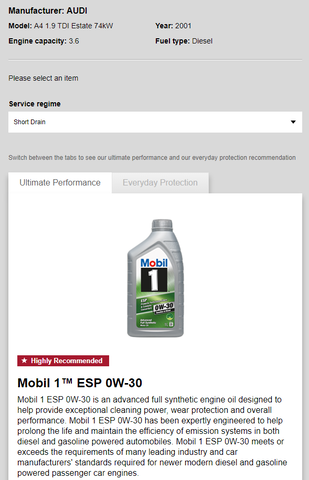

i-sti

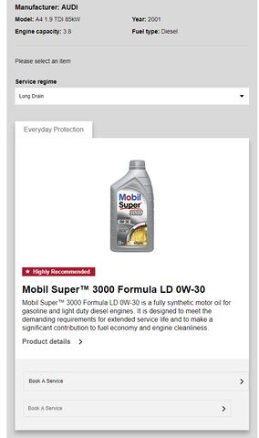

gzbotii #3036 üzenetére
Ez a mobil keresője.
[Mobil Super™ 3000 Formula LD 0W-30]
Ezt az olaja listázta ki, ami 506 01 szabványt tudja.
Net ezt mondja:
VW 506.01
These oils are especially for "Pumpe-Düse" (unit injector or "PD" engines) running on extended service intervals (30,000 - 50,000km / 24 months). Oil change is indicated by the electronic service indicator.Oké, kiszállok a témából

Sziasztok! Lett 2. autónak egy Audi A4 B5 1.9tdi AJM. Vissza olvastam és Mágus írta a mobil1 0w40 turbo diesel olaját. Leginkább városi autó lesz időnként autópálya. Erre a felhasználásra akkor nincs jobb opció ennél és teljesen megfelel?

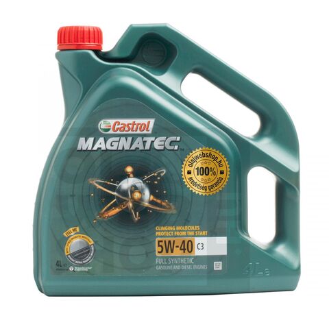

Hát vesszek meg de én még mindig Magnatec 5w40re esküszök. Eddig ez a legjobb olajom minden szempontból. Tudom és sajnos sokan lenézik őt.
Tulajdonságra kopp ugyanaz, mint az Edge, talán egy hajszállal kevesebb adalék lehet benne. Talán.
