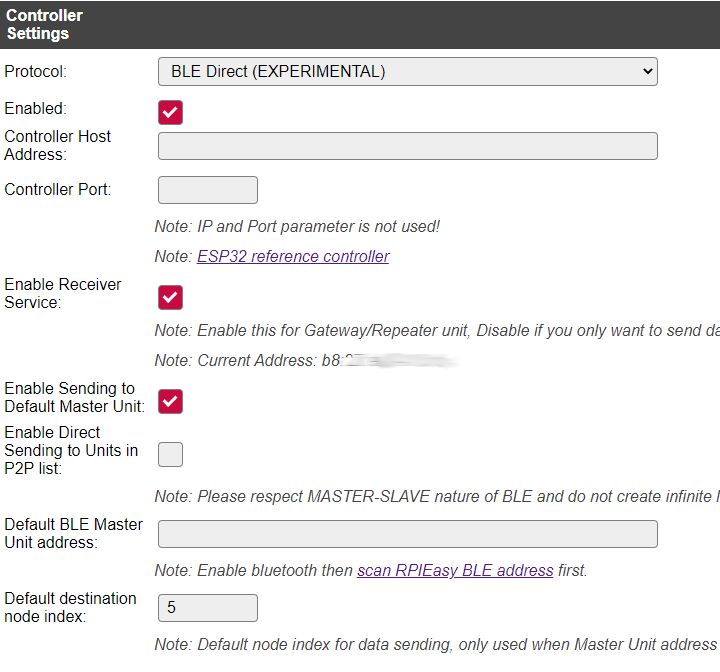

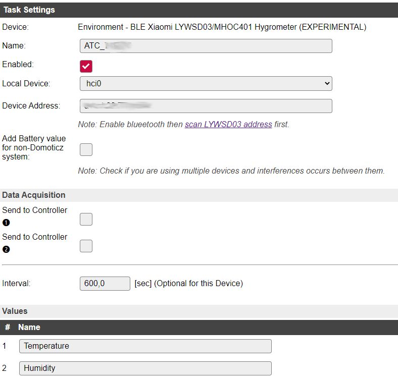

MaCS_70 #42857 üzenetére
A helyzet egyre édekesebb.

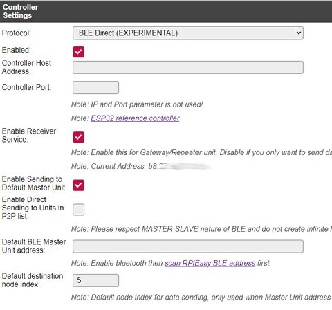

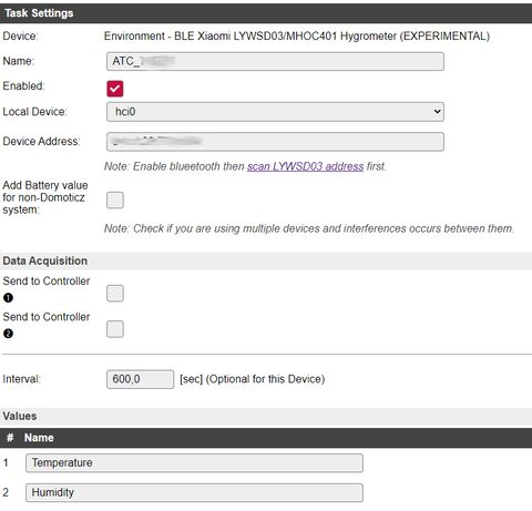

RPIeasy alatt próbáltam ugye Xiaomi BLE hőmérőket kiolvasni.
A kapcsolat az ATC 78-ra flashel hőmérőkkel megvan, bejönnek az eszközlistába, csak éppen 0 értékkel hőmérsékletként és páratartalomként is. Ezek az eszközök olyan -40 dB körül csatlakoznak.
És a meglepetés: az egyik gyári FW-ű, két emeletnyira levő, -93 dB-lel csatlakozó hűmérő bezzeg szépen küldi az adatokat!
Maga az RPIeasy ilyen megbízhatatlan, vagy van ennek is valami trükkje?
Köszönettel: MaCS

amargo #42846 üzenetére
A cél az, hogy majdan HomeAssistant alá menjenek a hőmérők adatai, de ott még nem tartok. Először szeretném, ha megjelennének magán a BT-eszközön.
Az szinte biztos, hogy 2-3 BT eszközre lesz szükségem, de jelenleg a kísérletezés során még csak egy van meg, egy RPI, amelyen az RPIeasy (és a Z2M meg a Mosquitto) fut.
Amíg maga az RPIeasy nem látja az adatokat, addig szerintem nem érdemes tovább gondolkozni, először ennek kell meglennie.
A hőmérők flashelése ugye (köszönhetően Neked is) megvan. (egyébként próbálkozom gyári FW-es eszközzel is, hasonló (nulla) sikerrel.)
ESPhome tudtommal BT-képes eszközök közül csak ESP32-n fut, az meg még útban van felém.Az RPIeasy-vel egyébként kismillió másik szenzor jelét remekül fogadom és megjelenítem, és a kapcsolat látszólag ugye a BT hőmérőkkel is megvan.
Köszönettel: MaCS

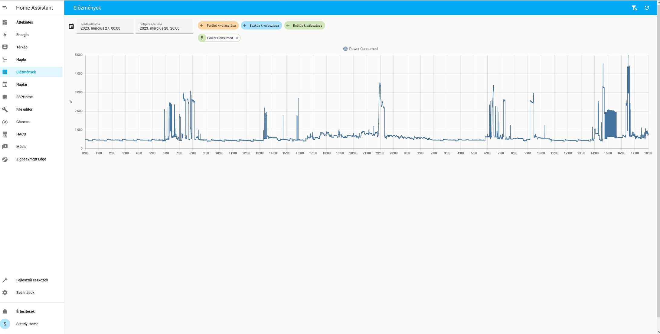

zambozoli #42854 üzenetére
Jó sokan idegeskedték már ezt végig előtted (: A 10 sec-os intervallumok miatt amúgy se lenne nagy jelentősége a dolognak, és ez önmagában nem is tenné használhatatlanná. Az is kellett hozzá, hogy előjel nélküli legyen. Meg az is, hogy a teljesítmény összegezve legyen.
Arra alkalmas lesz szerintem így is, hogy amennyiben fázisonként kivonom a napelemes termelés áramerősségét és az eredmény egymás után x alkalommal nagyobb mint 0, akkor jó eséllyel oda lehet kapcsolni valamit. -

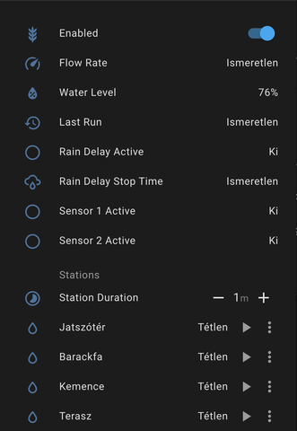

pityaa23 #42817 üzenetére
Igen.
Én integráltam.
Vezérelni viszont nem tudom HA alól csak információkat küld be, hogy éppen milyen státuszban van ill. mit csinál.
Esetleg valami speciális hosszú öntözési ciklussal lehet megoldani, hogy HA-ból is kapcsolható legyen.
Az én megítélésem szerint ennek (OpenSprinkler) pont az a lényege, hogy a HA-tól függetlenül végzi a dolgát... -

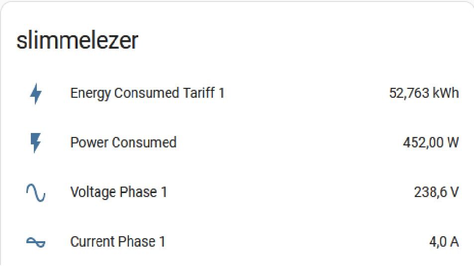

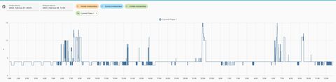

Kis segítséget kérek, nem találok infót sehol sajna!
Vettem egy Slimmelezer olvasót, felraktem HA alá. Először persze nem látott az E.ON Sanxing SX631 S34U18 3F SMART mérből semmit.
Itt a fórumon találtam egy működő yaml konfigot. Azt feltelepítve jöttek az adatok, de sajnos pár fontos hiányzik:
Current Phase 1 0.0 A
Current Phase 2 0.0 A
Current Phase 3 0.0 APower Consumed Phase 1 NAPower Consumed Phase 2 NAPower Consumed Phase 3 NAPower Produced Phase 1 NAPower Produced Phase 2 NAPower Produced Phase 3 NA
Az áthúzottakat nem közli az óra!
Ezzel tudok valamit kezdeni?
Köszönöm! -

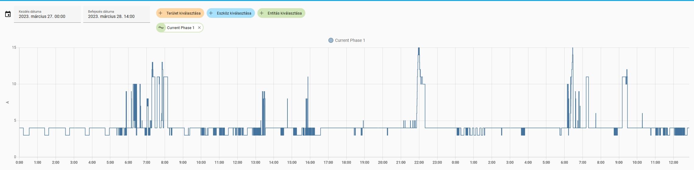

Steady74 #42833 üzenetére
a cosfi akkor is játszik váltakozó áramnál.
P=U*I*cosfi
a sok kapcsolóüzemű táp / inverter miatt már elég valószínűtlennek tűnő cosfi értékek is lehetnek.
tehát az U*I-ből nem tudod még csak megtippelni sem a hatásos teljesítményt.
valamint ha az óra csak egész áram értékeket tud kiadni, akkor ezt betudhatjuk egy saccolóméternek.
én elengedtem az ezzel kapcsolatos kavarást.

pityaa23
Openspriklert integráltatok már home assistantba? Van egy időjárás állomásom, azon adatok alapján vezérelném a locsolást. (Tudom, tud magától is, de kísérletezgetnék, gyümölcsösben, zöldségesben) -
