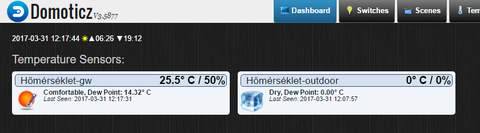

Alakul ez, 10 percet várni kell ha bekapcsolom a kültéri egységet, utána kezd el hő és páratartalom adatot küldeni. A rádió megjavult a kondival 22uF-et raktam rájuk, az került a kezem közé először. 4.7-47uF-ig bármi jó, azt írják.
Egyelőre sajna 0 fokot, és 0% párát ír ez a kültéri egység (itt van a másik mellett az asztalon), lehet hogy hibás a szenzor, de várok még vele fél órát 3.3V-ot most megkapja, azzal mennie kellene. -

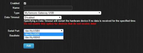

Domoticzban add hardware, kiválasztom hogy mysensors USB gateway, látja is a ttyAMA0-t, hozzáadtam, de nem csinál semmit, no data vagy mit ír ki...

A ttyAMA0 a PI GPIO tüskéin lévő soros port (RX,TX) Amit te belinkeltél leírást, az az SPI-buszos átjáró. Ha USB-n csatlakoztatsz mondjuk egy Arduino nanoval egy serial gateway-t akkor az ttyUSB0-ként kell hogy megjelenjen a domoticz felületén. egyéb parancssoros dolgokra ilyenkor nincs szükség.
Amivel rengeteget sz*vtam hogy a USB-soros átalakító IC-k nem mindegyik elég gyors, és téveszt. ha több csomagot küldök be a gateway-nek, akkor téveszt, maradnak ki infók. Egyedül a CH340-es chippel szerelt nanók váltak be ilyen átjáróhoz, vagy pedig az itead-ról mostmár rendeltem egy sensebender gateway-t, ami az ethernetet is tudja, de egyenlőre sorosként használom. Nem nagyon favorizálom az USB-s átjárókat, mert ha újraindítom a málnát akkor keverednek a soros port címei. Igaz össze lehet bind-olni, de ha cserélek valamit, akkor megint bukik minden.

Köszi, működik!
Windowson se kellett semmit mókolni, bedugtam, domoticz felismerte, itt Pi-n is ezt csináltam, és mégse dobta fel az usb-s eszközt, hanem csak ezt a tty-t, amire azt hittem hogy akkor az az usb-s...
De ma megint megnéztem domoticz-ben, és ott volt az usb eszköz is a lenyílóban, előtte csak a TTY-os volt...

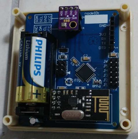

Igazából én nem sok értelmét látom a DC-DC konverternek. a szenzorok az nrf24 és az atmega elketyeg 1,8V-tól. Addig úgy sem lehet leengedni az elemet, mert ott már nincs power ami az adáshoz kell. Az atmegához pedig sensebender bootloadert használok 8Mhz-en. Azt még tesztelem, hogy mekkora az a fesz amikor még biztonságosan elküldi az adatot. de sajnos ahány féle elem gyártó, annyiféle elem. CR123A típust használok.
Nekem így nég ki egy beltéri szenzor, amin 2 féle I2C kiosztás van:Jut eszembe! Ha valaki tudja, honnan lehet olyan nrf24l01 rádiót venni, ahol az antenna végén nincs az a pici pötty, az érdekelne. sajnos azt vettem észre, hogy ez a sorozat, ami a képen is van, nagyon vacak a rádió térereje. A GND réteg jobban belóg az antennához. Ez nekem már 5 méteren is okozott hibákat, és a kommunikáció is jóval lassabb.

Ez profi így, az antenna hack-et nem próbáltad? 8.33cm kábelt forrasztott asszem rá a csóka, és jobb lett a jel
válasz balibatyo78 #339 üzenetére
Ez valamilyen kész cucc, vagy te készítetted?

Mennyi ideig ketyeg erről az akkuról? Milyen gyakran kell etetni?

Hát, ez nagyon változó. Sok dologtól függ. (mennyi időközönként ébred a cucc, mennyi adatot küldök be) Nekem még csiszolni kell a szoftveren, ha tizedeket billeg a hőmérséklet, akkor ne küldje folyamatosan. Kollegámnak 2db AA ceruza elemről tavaly február óta megy. Nekem van egy BME280 ami 1 percenként ébred, márc 15 óta megy, Induláskor volt az elem 2,943V most pedig 2.931V, de ez nem új elem.
Ez a feszültség log az övé. Millivoltban: -

Még nem próbáltam, mert csak egy eszköz van usb-n rákötve. (vnc-vel érem el távolról, még monitor sincs rajta)
