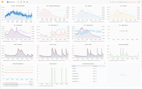

Többször felmerült az utóbbi időben, hogy mire jó egy okos ház. Én úgy gondolom, hogy ilyen, ebben a formában nem léteik, vagy ha igen, akkor nem elérhető árú mezei végfelhasználóknak (ért.: ipari felhasználásban bizonyára lehetnek ilyenek).
Én abból a szempontból közelíteném meg ezt a ház okosítást, hogy minél kényelmesebbé tegyük a környezetünket és minél kevesebbet kelljen foglalkozni adott esetben egy épület működtetésével. Legegyszerűbb az energetikai oldalról megközelíteni a kérdést, mert ez fontos kérdés, de sok olyan terület lehet, ami pusztán a kényelmet szolgálja vagy csak egy szép udvarért dolgozik.Pár mondatban bemutatom a saját fűtésrendszeremet, ami még nincs teljesen kész, de már működőképes ebben az állapotban is.
- A kiinduló pont: kazános központi fűtés, osztógyűjtővel, padlófűtéssel, vízteres kandallóval egy olyan házban, aminek 2/3-a régi építésű felújított vályogfalas, 1/3-a új építésű ytong falas (jobban hőszigetelt).
- A probléma: jó időt lehet csinálni az egész házban a kazánnal, viszont ha a kandalló kellemes pattogó melegét szeretném használni, akkor abba a problémába ütközök, hogy mivel a kandalló az új (jobb hőszigetelésű) házrészben van, így ha begyújtok és minden radiátorhoz elküldöm a meleg vizet, akkor a nappaliban és a konyhában meg lehet főni, a régi házrészben viszont nem annyira. Ez amiatt van, hogy a kandalló jó nagy sugárzó hőt is kibocsájt, míg a kazán nyilván nem.
- A megoldás: Domoticz (ezt azért választottam, mert jól szkriptelhető, könnyen működtethető és kellően robusztus, így nem kell két szerver, csak egy) telepítve egy RaspberryPI-re, külső hdd-re mentve az adatbázis, szünetmentes táppal ellátva a szerver, továbbá van rajta szoftveres watchdog, hardveres beszerzés alatt. Telepítve van még influxdb, hogy az adatok a legjobb felbontásban tárolódjanak el (a Domoticz ugyanis elég jól tömörít) és egy Grafana, hogy szépen meg lehessen jeleníteni az adatokat.
A fűtésrendszer felépítése a következőképpen néz ki:
- kazán termosztátcsatlakozóján egy relé, ami kapcsolja (mintha a szobatermosztát tenné)
- kandalló szivattyúján egy relé (keringetés kapcsolása)
- padlófűtés kör szivattyúján egy relé (keringetés kapcsolása)
- kandalló tűzterét egy infra hőmérő figyeli
- osztógyűjtőn minden radiátorhoz egy termoelektromos aktuátor (körönkénti kapcsoláshoz)
- minden szobában (6 db) rádiós mysensors hőmérő és páratartalom mérő 90 másodperces mintavételezéssel
- minden szobához (6 db) virtuális termosztát a Domoticzban
- hőmérők a vízágakon (kazán előremenő-visszatérő, kandalló előremenő-visszatérő, padlófűtés előremenő-visszatérő, használati melegvíz)- A működés: a Domoticzban be van állítva a virtuális szobatermosztátokon időzítővel a kíván hőmérséklet szobánként. Továbbá egy infravörös hőmérő a kandalló tűzterét figyeli. Amennyiben a kandalló nem üzemel, a kazános fűtés úgy működik, mint másoknál is, a beállított hőmérsékletek eléréséig fűt, majd leáll. Annyi a különlegesség, hogy minden szoba hőmérsékletétől függ, nem csak egy szobatermosztáttól. Ha a kandallóba begyújtok, akkor érzékeli a hőmérő, hogy ég a tűz és ennek megfelelően elindítja a kandalló keringető szivattyúját és elzárja a nappali és konyha radiátorok szelepeit, mert elég a sugárzó hő is, nem kell még a meleg víz is a fűtéshez, az inkább a többi szobát kell fűtse. Továbbá a padlófűtés minden kazán vagy kandalló elinduláskor elindul 20 percre. Ez elég a szinten tartáshoz.
A könnyebb megértés miatt csatolok egy képet a Domoticzból:
És egyet a Grafanából:Remélem sikerült jól átadnom mire is lehet jó egy ilyen rendszer.
