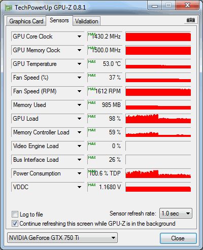

flashpointer
flashpointer #3435 üzenetére
Terhelésen meg az eredeti 77 fok helyett 67 lett a max.

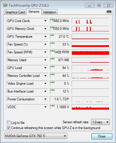

flashpointer
Újratelepíttetem a wint és -8 fok idle ugyanolyan beállításon, ventifordulatszámon, mindenen O_o
Lehet valami vírusom volt? Mindjárt letesztelem terhelés alatt is ha végez a winfrissítés. -
