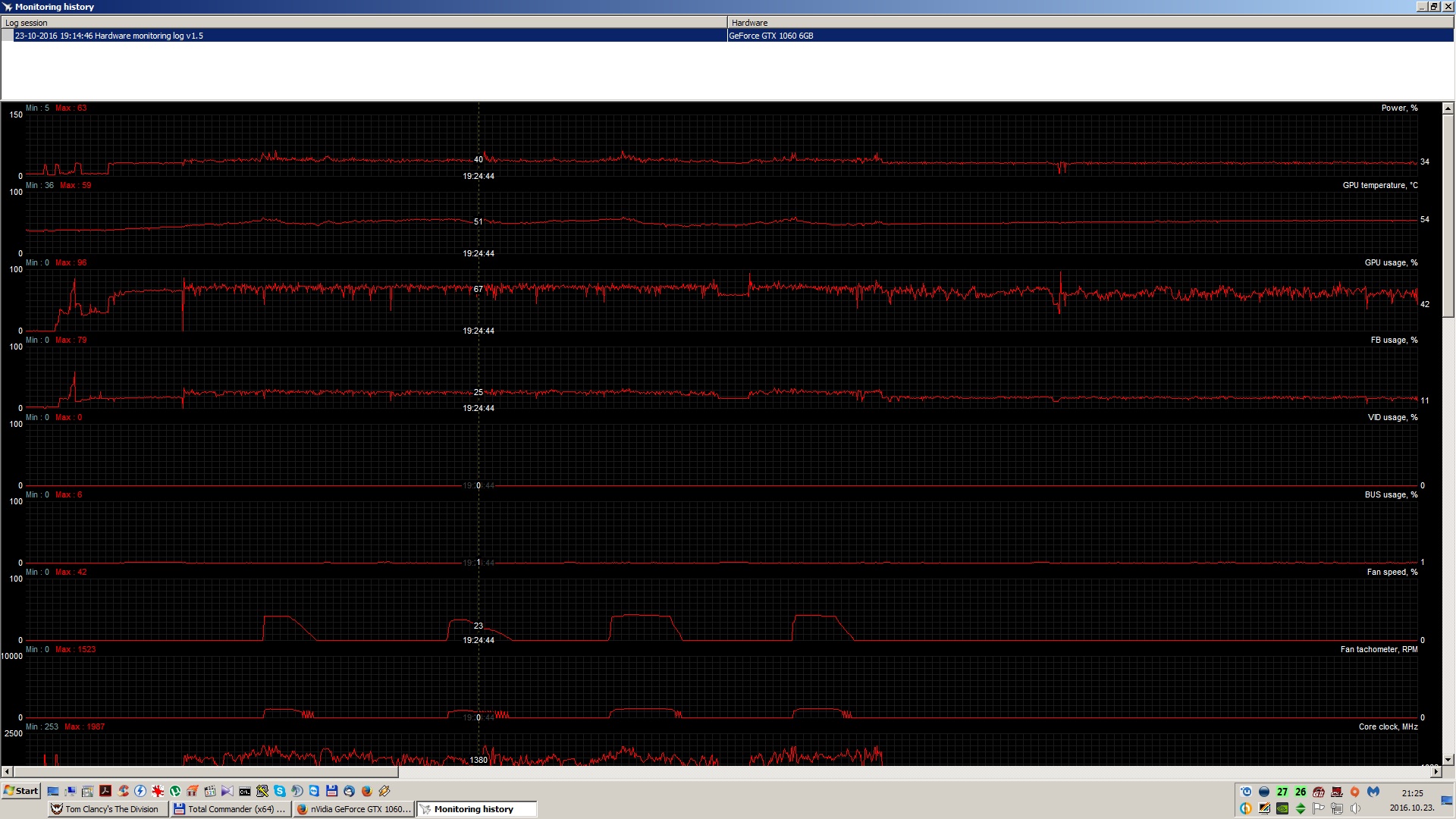

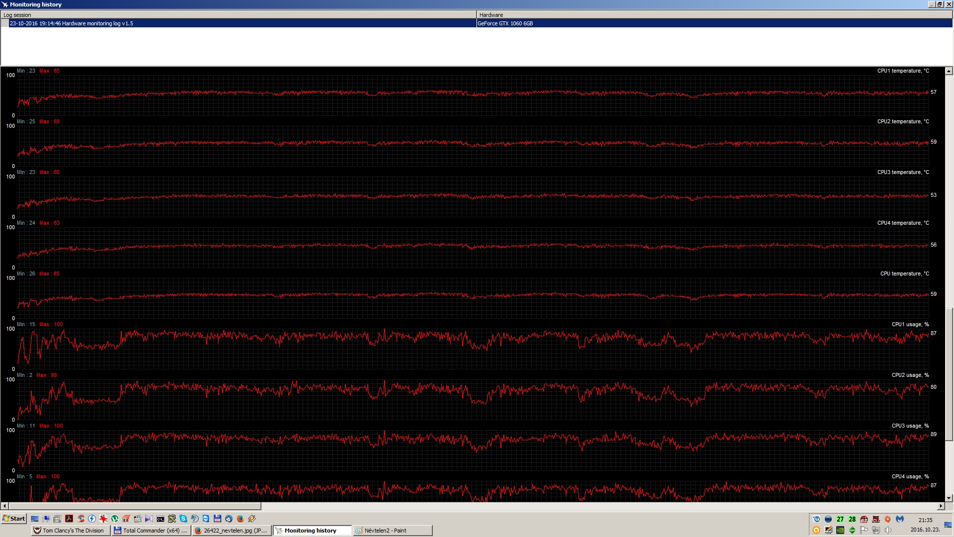

ates2
DeckardCain #4185 üzenetére
Most Division alatt átlag 55 fok,viszont itt is látni kis FPS lagot. Szerintem holnap ezt vissza viszem és játszanak vele ők :/
nekem 3D mark alatt max 73 fokig jutott el. Nem érhetné el a 90 fokot. Valószínűleg nem jó a ventilátor profilod, 85 fok körül már el kezd throttingolni a kártya, valószínűleg Bf alatt eléri ezt.
Próbáld meg a gyárival használni egy próba erejéig,és úgy nézd meg, hogy Bf alatt el kezdi e az FPS lagot.Sanszos, hogy nem fogja. -
St0keR
szasanyi #4182 üzenetére

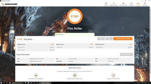

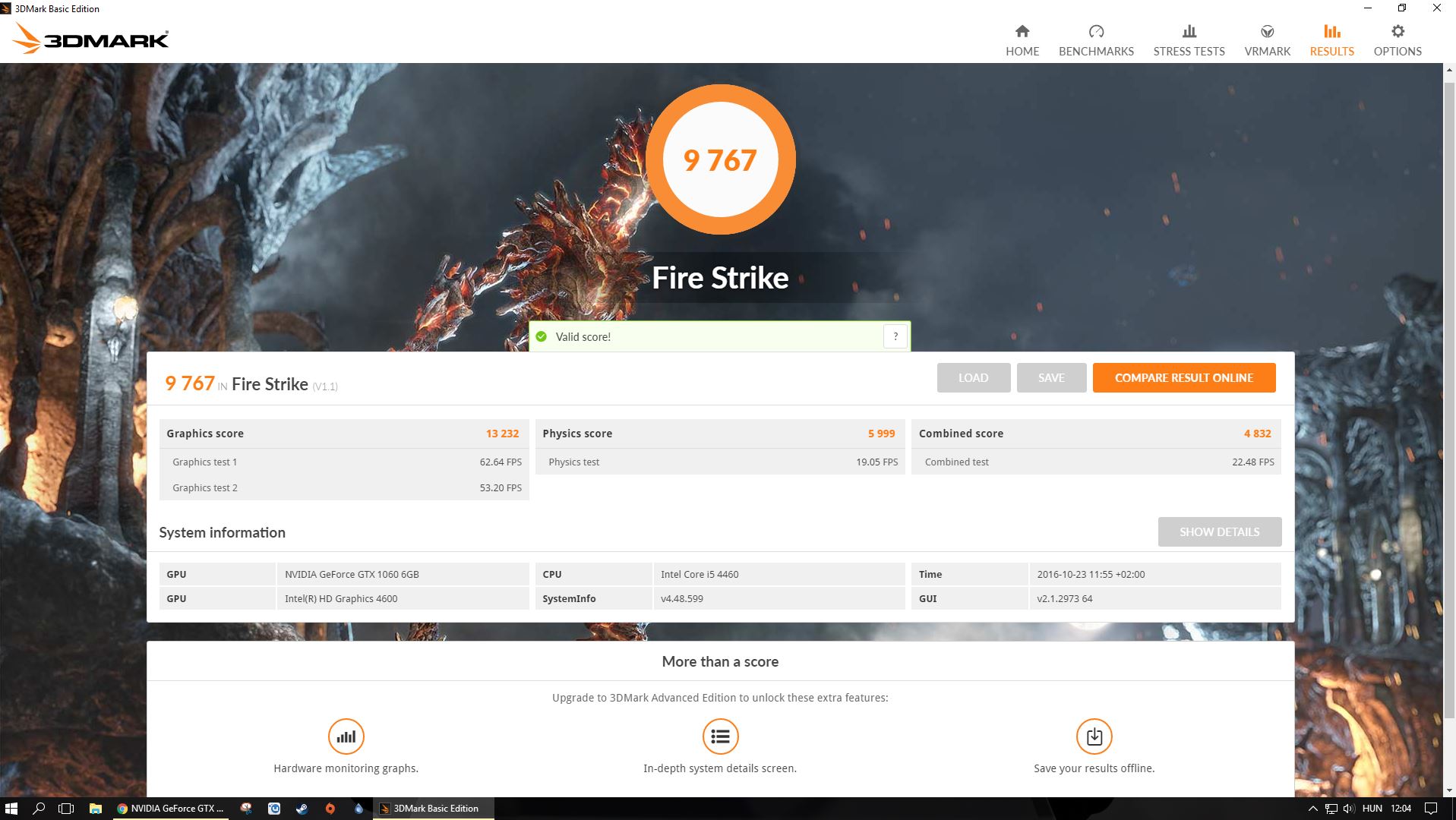

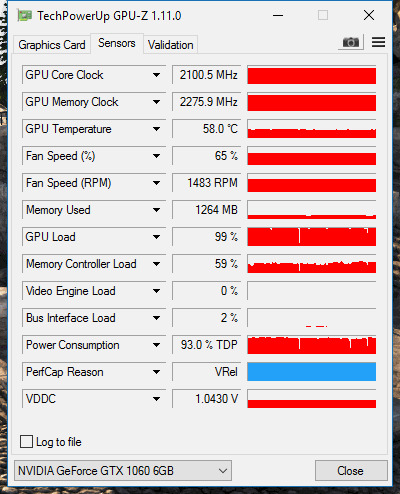

Én írtam is hogy 65 % on megy a venti!!! és mondtam is hogy a benchmark meg msi afterburnerel figyelni szoktam játék közbe pl bf4 az is kihasználja 100% on és 2 órát toltam vele 60fölé nem ment fel akkor se,
meg amúgy nekem a videókártya magának állitja a ventit nem én!! -
szasanyi
Hol annyi? Játékban vsync-kel vagy benchmark alatt? És mi az a 170/550?
De futtass egy FireStrike vagy hasonló benchmarkot háttérben a GPU-Z programmal melyben jelöld be a maximum értékeket és tedd be ide. Hasonlóan mint mi csináltuk. Mondjuk ha megnézed, hogy nálam a hatvanpárfok milyen órajelen van és 37% ventivel...

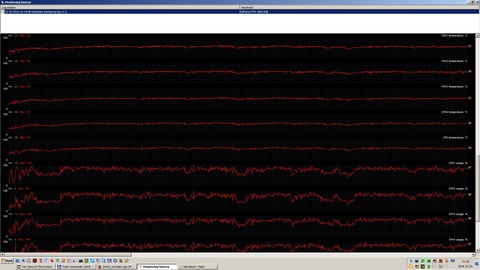

ates2
3d mark pont: 14245
hőfok nem megy 60 fok fölé a teszt alatt.
GPU min core clock (mhz): 253 max: 2025
GPU memory (Mhz) min: 202 max: 2052
Memory Used (MB): min: 107 max: 432
GPU load (%) min: 0 max: 100
A ventik is mennek 40-50 % ha fullba megy a teszt 1500 rpm körül

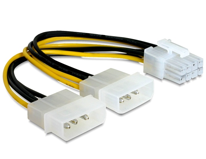

szasanyi
Alapvetően kétféle van: az egyik molexből csinál 8 PIN VGA tápcsatit, a másik az
6PIN to 8PIN VGA tápcsati amiből kétféle van egy 6PIN to 8PIN és két 6PIN to 8PIN. Mindegyik jó, de legjobb ha nem a molex, és ha van 2 dc 6PIN VGA tápcsati a tápon, akkor a két 6PIN ti 8PIN (pölö az eVGA ilyet tesz a dobozba).BReal - egy jó tanács: inkább olvasgass, tájékozódj és aztán gondolkozz ahelyett, hogy trollkodnál. Mindenfélét irkálsz mert neked semmi nem jó, újabb ostoba kifogással állsz elő a saját i5 elméletedet alátámasztandó.

vlevi
szasanyi #4106 üzenetére
Átalakitoval hogy szokás? Nem gáz az, hogy a 6-osból 8 lyukút csinalnak? Vagy a maradék kettő mashonnan jönne?
De láttam olyat 8 pines tápátalakitot is, ahol a +2 vezeték csak föld (fekete)
Bocsi a láma kérdésért, nagyon nem vagyok képben. A korábbi kártyám 5770-es volt, hhoz még táp se kellett, a 7850-esnek elég volt a 6pin. -
