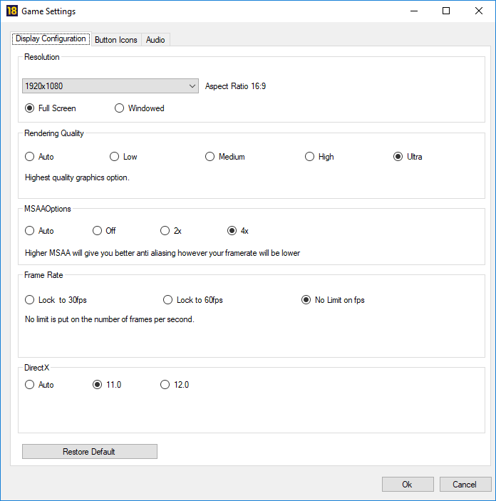

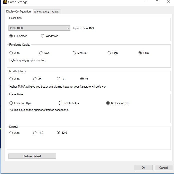

STiger #17604 üzenetére
Lehet nem ártana egy friss Windowst telepítened. (Nem lenne amúgy muszáj, mert manuálisan is le lehet törölni az előző, AMD kártya illesztőprogram maradványait, de az nem olyan egyszerű dolog.)
Esetleg, ha gondolod, tégy egy próbát azzal, hogy a FIFA beállításaiban a "Frame Rate"-en belül hagyd a "No limit on fps" opción! Majd az NVIDIA Vezérlőpultban a FIFA 18 profiljában a vertikális szinkront kapcsold ki! Ezután pedig állíts rá a játékra egy 60 FPS-es korlátot (ezt pl. az NVIDIA Inspector programmal tudod megtenni)!
Redneck: A FIFA 17-et én a fenti beállításokkal játszottam, simább, gördülékenyebb is lett a játék, valamint az átvezető videókat, visszajátszásokat nem korlátozta le 33 FPS-re. Ha gondolod, tégy egy próbát ezekkel a beállításokkal!

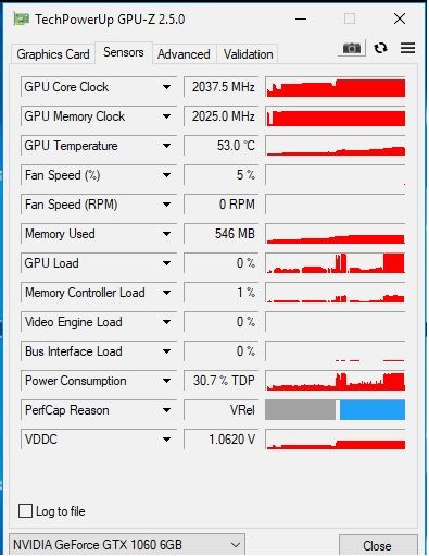

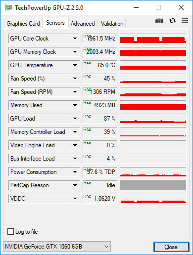

Játék alatt az alábbi értékeket mutatja:
[kép]Illetve küldöm a FIFA18 beállításaim, ami megegyezik a geforce experience által optimálisnak vélttel:
[kép]A szaggatás azt jelenti, hogy idönként mozdulatokra elkezd szaggatni, aztán pár másodpercig jó, utána meggint szaggat megint jó, ha időtt kellene írni, kb. 10 másodpercig jó 3 másodpercig kisebb szaggatás. De nem mérem, csak érzésre...
