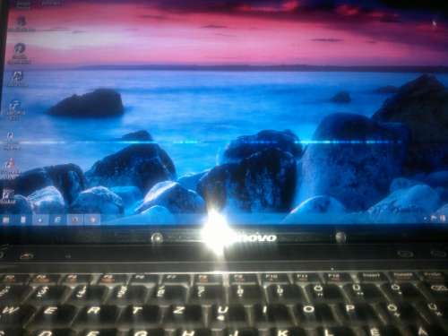

lenko
ati012 #10424 üzenetére
Úgy vettem észre, ha megtalálok a bizonyos szöget(kijelző+egész laptop) a hajtogatásnál akkor igen azonnal továbbmegy.
De pár mp hajtogatás után mindenképpen. Ha nem nyúlok hozzá, akkor ahogy írtam akár percekig is áll , és esetleg magátol feléled, van , hogy mindenképpen hajtogatni kell.Resetet majd megpróbálom. Nem tudok róla, hogy bármi baja lenne valamelyik egységnek is. Utána hibátlanul fut a gép, ha elindult.
