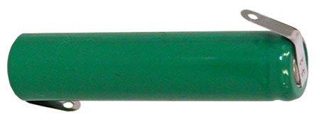

LSD-k esetén 800..850, hagyományos kivitelűeknél úgy 1000 mAh-ig. De mint említettem, a hétköznapi használati szokások (bekapcsolom pár percre, esetenként táp is rá van csatlakoztatva, sosem merül le teljesen, rátöltök, majd kezdem az elejétől) miatt nem túl lényeges információ a kapacitás. Soha nem lesz kihasználva a teljes kapacitástartomány és a használatba vétel után viszonylag rövid távon már nem is fogja tudni a ráírt kapacitást. A felhasználás módja alapján ebbe a készüléktípusba - hasonlóan mondjuk egy vezeték nélküli szobatelefonokhoz - eleve nem lenne szabad olyan akkutípust (olyan kémiájút) tervezni, amelyik nem szereti a köztes állapotban való rátöltéseket illetve a nem teljes lemerítéseket, de hát ez van, ezt kaptuk.
Viktoár
And
Viktoár #1427 üzenetére
Én nem tartanám lényegesnek, hogy LSD-cellák legyenek, de ha találsz forrfüles példányokat, amelyek LSD-k és nem is veszett drágák, akkor olyanokat vegyél. Tapasztalatom szerint nem húzzák túl sokáig ezek az akkuk ilyen hajnyíró gépekben, és ennek valószínűleg a nem túl kifinomult töltési módszerhez is köze van, meg ahhoz is, hogy a legritkább esetben élnek meg teljes töltés-kisütés ciklusokat.
And
Viktoár #1425 üzenetére
Nagyobb kapacitásúra nyugodtan cserélheted. A gyártó nem lényeges, de valami megbízható forrásból szerezd be az akkukat. Az sem baj, sőt inkább erősen ajánlott, hogy gyárilag forrfüles példányokat, vagy kész kettes pakkot vegyél. Utólag forrasztgatni lehet ugyan, de nagyon nem egészséges az akkura nézve, gyárilag pedig ponthegesztéssel rögzítik a forrfüleket.
Viktoár
A minap szétszedtem az akkus hajvágóm (Remington HC5150) mert már nemigen tartja meg a töltést.
2db darab zöld színű,aaa méretű,forrfüles akku van benne.
A ráírt adatok: aaa 1.2V 730mAh Ni-MH
Ezeket kicserélhetem nagyobb kapacitásúra?
Melyik gyártóban érdemes gondolkozni?Gondolom nem probléma ha már gyárilag forrasztott akku pack-ra cserélem,bár nem jelent gondott itthon összeforrasztani az akkukat.
And
PerczelZita #1422 üzenetére
Érdemes lenne feszültségmérővel, digitális multiméterrel mérni az akkuk kapocsfeszültségét működés közben. Nagy valószínűséggel azt tapasztalnád, hogy az első néhány napban, amikor a füzér még erős fénnyel világít, a táp (vagyis az akkutelep) feszültsége pár tizedvolttal magasabb, mint később, mikor a fénye legyengül. Mivel utóbbi esetben a fényfüzér árama is erősen, esetleg az eredeti érték töredékére csökken (pár mA-re), az akkumulátoros tápellátás még sokáig működőképes marad. Ha ez így van, akkor ezen a helyzeten két okból sem segíthet az akkucsere. Az első, hogy a fényerő csökkenése a kapocsfeszültség csökkenéséből ered, ez pedig minden akku velejárója: a működés fő szakaszán a kapocsfeszültség a névleges érték, 1,2 volt (a pontos érték persze terhelésfüggő, de egy ledes fényfüzér nem számít nagyfogyasztónak) környezetében marad, de a kisütés utolsó fázisában 1,0..1,2V közé csökken. A másik ok az, hogy a jelenlegi ready2use akkumulátoraid alacsony önkisülésűek (LSD-k), a nagyobb kapacitásúak pedig vélhetően nem azok. Előbbiek pedig előnyben vannak mind a kapocsfeszültség relatív magas szinten tartásában (alacsonyabb belső ellenállás okán), mind az önkisülési rátájukban, vagyis hetekkel a töltés után egy hagyományos akku már simán elvesztheti azt a töltéstöbbletet, amely a magasabb névleges kapacitásából következne.
A legvalószínűbb lehetőségnek én azt látom, hogy a nagyobb kapacitású akkuval annyit érnél el, hogy a kapacitásuk arányában esetleg tovább tartanák a 'fényesebb' állapotot a ledes füzéren, tehát 15..25%-kal tovább működnének normálisan. Ha az áram ebben az első szakaszban 30..40 mA értékű, akkor mellesleg teljesen normális a 2-3 napos működés, hiszen ekkora áram 2-3 napos időtartam alatt jelent 2 Ah körüli töltésmennyiséget. Ha az indulóáram ennél kevesebb, akkor meg egyszerűen tervezési hibával állsz szemben, vagyis a ledes fényfüzér nem képes állandó árammal - ergo állandó fényerejű működés mellett - lemeríteni az akkupakkot, mert a kb. 1,4V-ról 1,0V-ra csökkenő tápfeszültség erősen csökkenti a ledek (mint nem lineáris alkatrészek) áramát. -
