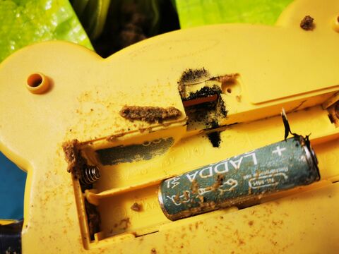

IKEA Ladda tölthető elemmel úgy jártam, hogy egyszercsak elkezdett szivárogni, aztán megégett.
Egy régi horgász játékba tettük bele.Az egyik pukkant ki,aa többi forró volt és a borítás megolvadt.
Biztonság kedvéért homokba dugtam a játékkal együtt nehogy kigyulladjon, ezért homokos.
A kérdés hogy vajon az elem lehet hibás?
Vajon szabad ezt az elemet még használni? -

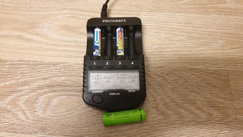

Sziasztok! Voltcraft BC16 töltőről van valakinek tapasztalata? IKEA LADDA, GP Recyko Pro és Eneloop akksikat töltenék vele. Van egy IPC-1L idehaza, de sokszor van, hogy egyszerre kellene tölteni 8-12-16 akksit és akkor az kevéske.
Vagy a másik lehetőség, hogy az IPC-1L mellé vennék GP Recyko m451 töltőt, azt lehet hordozni is könnyen vidéki útra... arról esetleg van valakinek tapasztalata? -

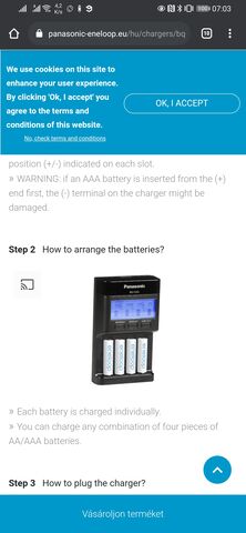

Abban kérném a segítségeteket, hogy az alábbi töltővel tudok 3 darab akksit tölteni?
Olyan eszközbe szeretnék akksit rakni, amibe 3 darab AA méretű kell.https://www.panasonic-eneloop.eu/hu/chargers/bq-cc65-charger
Köszönöm a válaszokat!

AxBattler #1614 üzenetére
Ránézésre ugyan hasonlóak, de a leírásukban említett töltési idők különbözőek: a Panasonic fele annyi idő alatt végez ugyanannyi darabszámú és méretű cella töltésével.
(Egyébként annyira jellemző, hogy egyik töltő weboldala, de még a részletesebb leírásuk sem képesek tisztességesen megadni a töltőáramokat az összes behelyezett darabszám esetén, vagy megadnak ugyan valamit, csak más adatokkal ellentmondás van, vagy épp a töltési idővel összevetve nem jön ki a matek..)
A Panasonic Eneloop BQ-CC55 gyorstöltő vajon megegyezik az IKEA Kvarts töltőjével, ugyanúgy ahogy az Eneloop aksi a Ladda-val? -
