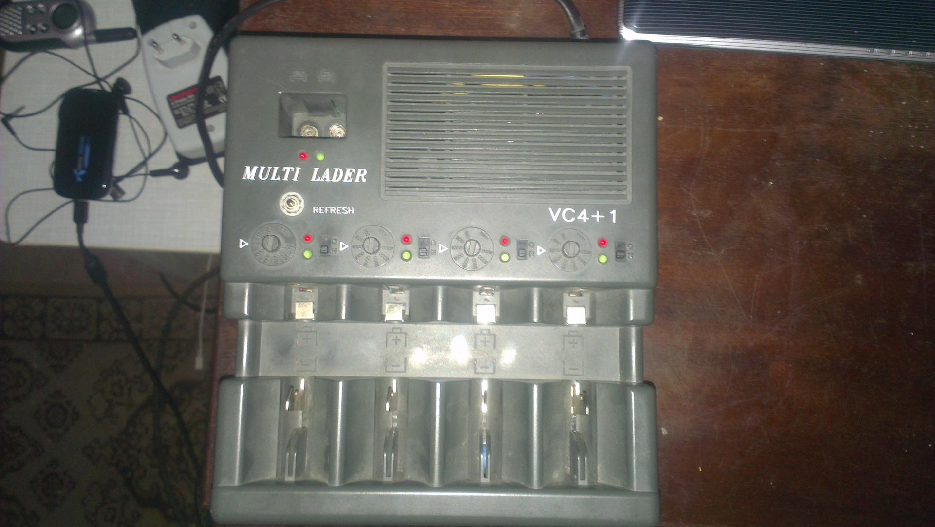

csernak75
Üdv.
Azt szeretném megkérdezni hogy mi a véleményetek a: Conrad VC4+1 MULTI LADER nevű töltőről, szerintetek megér 5000 Ft-ot?

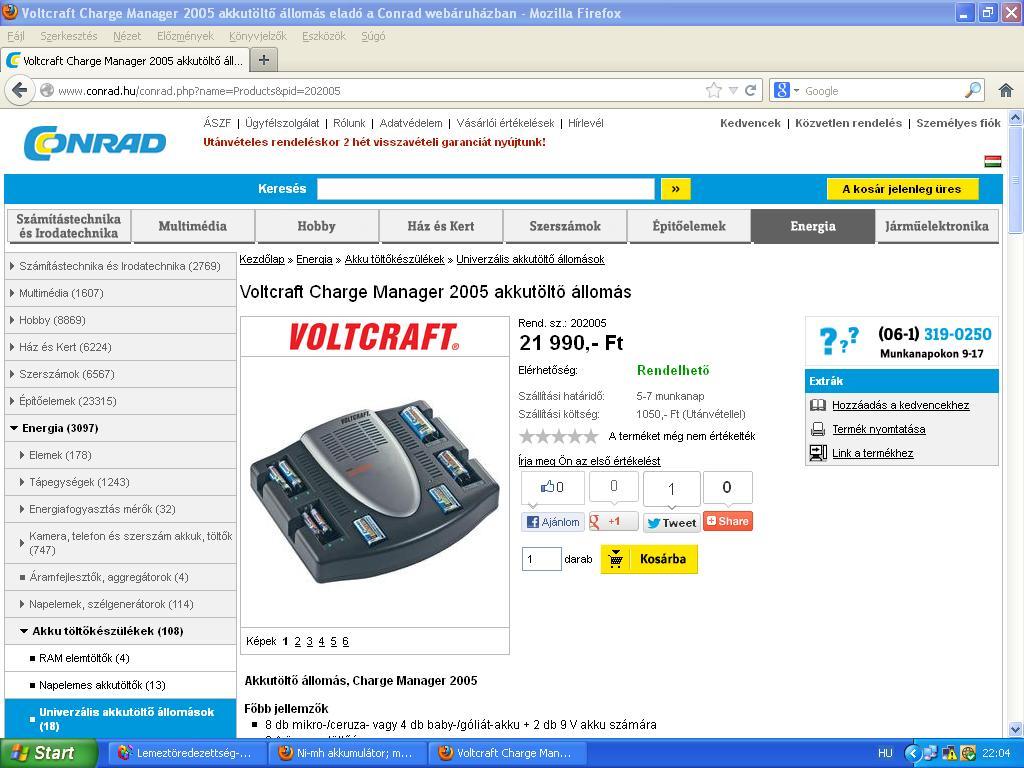

parancsolj erre gondoltam : [link]
nekem is ilyenem van vagy legalábbis hasonlít rá ez
a kék akku is ismerős, nem valami jó és majdnem annyiba kerül mint az eneloop....... aszem a képen szereplő kék akkut olyan 500 ft-ért vettem db-ját kb
de nem valami jó az akku, töltő sem valami szuper valami gondolom elviselhető kategória, vagy ha szánszrá kicsit többet akkor Mogyitól tudsz venni olyan töltőt ami kicsit többet tud olyan 4-5 ezer ft-ért valami nitecore vagy mi a neve, majd mindjárt felbukkan Mogyi és mondja a többit az én időm lejárt örülök ha segíthettem

ilyen töltöd van ? :
ha jól látom nincs rajta olyan hogy jelezzen hogy kész a töltés
nekem a legolcsóbb töltőm olyan hogy jelez hogy ha kész zöldre vált ha jól emlékszem, univerzális töltőm olyan hogy nem jelez mikor van kész, de tölt,

amit huszonezerért linkeltem be legelsőnek

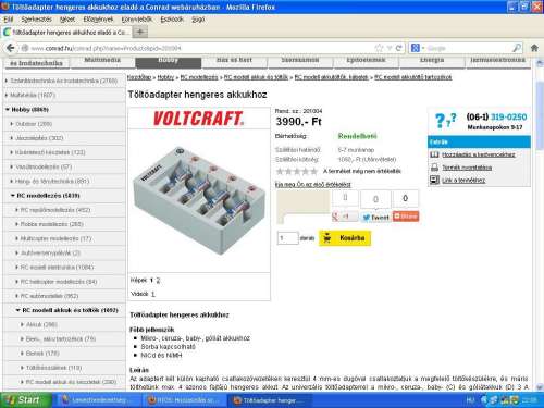

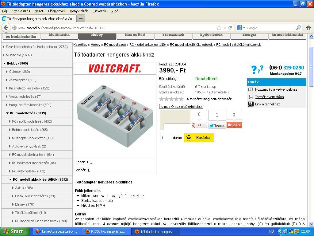

mondjuk 1 ilyen ? :
ha nem akarsz nizn akkut tölteni akkor szerintem neked ez a legjobb választás
vagy esetleg ez :
erre csak 1 évet kapsz szerintem úgy értem a garanciába
én a másikat venném, igaz hogy huszonezer ft...
mennyit akarsz rá költeni? remélem nem borultál székestől
remélem segítettem
van kérdésed kérdezz, mielőtt megkérdeznéd nincs ilyen töltőm, illetve van Voltcraft márkájú de az csak AA/AAA akkukat tölt mivel én csak ilyeneket használok, mihez kell neked góliát akku?
PHM: nem tűntek el a linkek , csak akkor szerkeszgettem még, képként szerettem volna betenni de nem sikerült
, így úgy jött össze hogy lementettem úgy hogy : print screen gomb, utána paint és mentés másként, azt is észrevettem hogy át lehet konvertálni jpg-re a képet ha véletlenül nem jpg formátumban lenne hányszor de hányszor jártam úgy hogy nem jpg-be mentettem le
hamarébb kellett volna be tenni azt a funkciót, na mind1, és köszi az észrevételt de ahogy látod még nem hibáztam ,, annyira, feltöltésben, köszi még 1x az észrevételt, átalakítani hogy kell 1 buta töltőt ? nem vagyok villany szerelő
