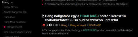

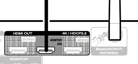

azbest
Márint, hogy az erősítőn szól a hang, nem a tévén.
Nem olvastad el a manuálokat, igaz?
Az audio return channel (ARC) állítólag jópofa, de az erősítőd weblapján még lépésről lépésre is van segítség. Mivel annak a tévének is van olyan hdmi portja, ami ARC-os, így azt a portot [link]
A tévé manuáljában meg ott van, hogy a hangbeállításnál az optikai helyett az arc-ot válaszd kimenetként [link]
És akkor majd szépen azon a hdmi kábelen utazik a tévé arc portjáról az erősítő hdmi arc bemenetes portjára a hang. Úgy mindenféle formátumot át kell tudni vinnie, az optikain elvileg lehetnek limitek, mivel azt nem fejlesztették már régóta. Jó netflix térhatást
