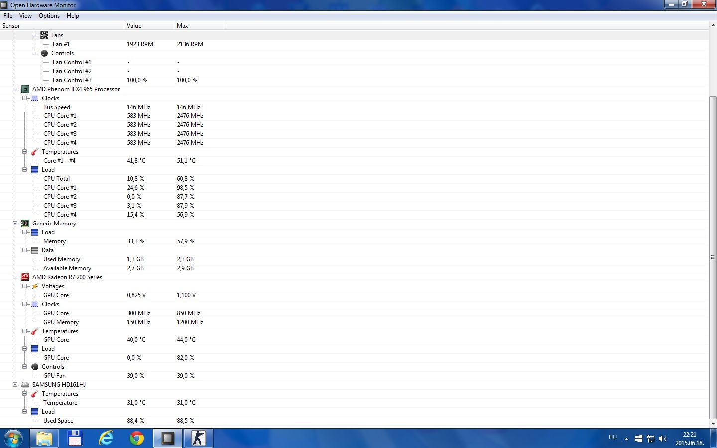

mouzrr
ezt a két dolgot sikerült összeszednem. A VGA nagyon forró, érezni rajta és jön ki sok hő a gépből, viszont csak 40 fokot ír több program is rá. Játék közben sem megy 50 fok fölé. Többször volt újrapasztázva már, teljesen ki van fújva a gép, nincs benne por ami akadályozná a levegő áramlását. Valami ötlet? Dobjam ki?

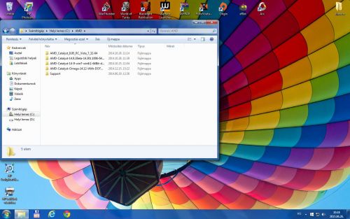

A meglévő win7emet cseréltem win10re az insider program keretében.
A gépemben van egy 60as rendszer ssd, meg egy 1tb WD hddA hdd-t, lehúztam a tápról, lapról, telepítés előtt.
Felraktam a win10et az ssd-re, az ssd re letöltött lemezképfájlból, aztán elkezdtem beállítgatni a rendszert.Visszadugtam a HDD-t, is, de nem látja.
HDD minimálisan rezeg, úgyhogy kap áramot. Boot folyamán az alaplap kiírja a HDD-t, tehát látja, jó.
Több sata portban is volt próbálva, a bios mindig látja, a win sose.
Se a sajátgép, se a diskmgmt.msc nem látja.
Valami ötlet? -

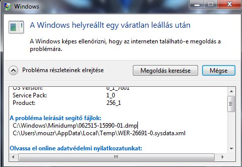

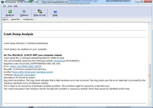

mouzrr #29079 üzenetére
Valaki erre? Több éve van ez így a gépemmel, hogy tök random lefagy, akár ha hagyom állni, akár ha játszom, akár ha böngészek. Többször pasztáztam már át a videókártyát és a processzort, a ramokat megcseréltem, beszereztem új tápot(XFX Pro450w), új HDD-t, új SATA kábeleket(nem is egyszer).
Nagyon idegesítő ez a fagyogatás és az évek során nem sikerült rájönnöm hogy mi okozza. Valaki tudna segíteni hogy miket kéne még megnéznem? -

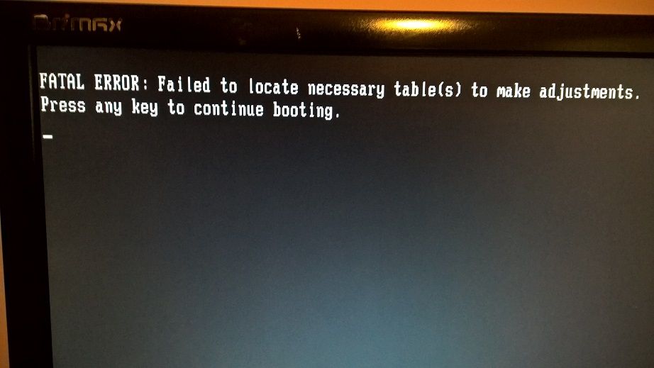

errorcode06
errorcode06 #29108 üzenetére
Közben esetleg valaki erre tudna valamit mondani?
Ramcsere volt. Hol az egyik, hol a másik volt benne de semmi változás.
Ha a proci tápját lehúztam és úgy próbáltam sem történt semmi. Ram nélkül is indítottam de szintén nem történt semmi.
Piezzo nem ad hangot egy esetben sem (lehet hogy az a rossz? bár mindkettőt kipróbáltam)Bios reset volt, semmi változás.
