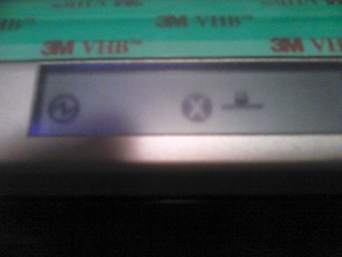

Out
foxymaci #29272 üzenetére
Error
appears on the LCD if there is a hardware error in the workstation or if a critical
hardware state is reached (e.g. fan failure, high temperature). You can use DeskView
to get detailed information on the problem that occurred. If in any doubt, consult your
administrator.Forrás: [link]

foxymaci
Tesóm este küldött egy képet egy Fujitsu Siemens Celsius w350-es gépe van és a gépházon van egy előlapi led kijelző a gép működik még, de viszont egy X villog a led kijelzőn nem tudja valaki ez milyen problémára utal mert egész este google-ztam és nem találtam róla semmit......
Előre is köszönöm szépen! -
