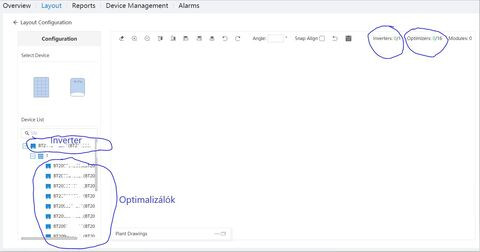

Szia! Már én is írtam itt a layout témáról. Nagyon nehezen sikerült megszereznem a saját papíromat a telepítő cégtől (fotózzátok!). Fel is töltöttem az appban device comissioningban, de azt nem szinkeli be a webappba sajnos.
Egyébként teljesen katasztrófális a FusionSolar, én még vettem hozzá okos mérőt is de össze-vissza mutat mindent a site, és most pl. minden nap elveszíti az előző nap adatait.[ Szerkesztve ]
cd930
Statistics nézeted van?
Ha igen, ott van a tetején az Energy Management
Alatta Day / Month / Year nézet választható

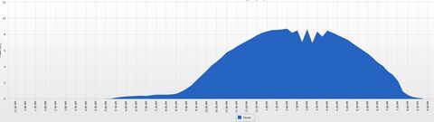

Alapból Day-en van, ott látni a napi haranggörbét.
Ha átállítod havi nézetre, akkor a napi adatok statisztikája látszik.Ha ezeket nem látod, biztos alacsonyabb szintű jogosultságot kaptál a telepítőtől.

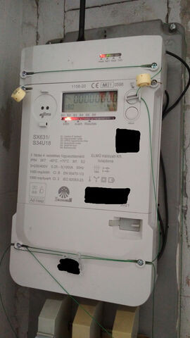

Nem tudom, hogy számít-e de ez egy társasházi lakás.
A képen az 1.8 látható (kijelző bal alsó sarok), ami az elműtől vásárolt áramot jelenti. Jelenleg nulla, pedig már majdnem 3 órája fennt van a mérő és azóta ment a mosogatógép is :-) (ha ott 2.8 van, az jelzi a betáplált áramot)

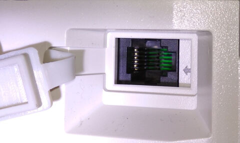

Fent van a villanyórám, a P1-es port teljesen szabad, a villanyóra előtt semmiféle plexi nincs. (ELMŰ terület)
Beregisztrálok az elmű Okos mérő terhelési görbéjére, aztán meglátjuk, hogy adna-e bármi pluszt P1-es port. Valószínűleg nekem nem, mert a villanyórán is rajta van a szaldó egyenleg, illetve a terhelési görbe adat szerintem teljesen elég lesz nekem.

Ja az RJ12-es kábellel kapcsolatban rájöttem, hogy a modellvasutamhoz tartozó Roco multimaus vezérlőhöz RJ12-es kábelt adtak. És az csak két méter körüli, lehet, hogy holnap azt fogom használni és a 3 méteres, amit vettem a villanyórához a conrad-tól, meg jó lesz modellvasutazni, akkor legalább messzebbre elér a modellvasút távirányító :-)

Azért ez egy mesterséges teszt volt, nem is árnyékolt, hanem direkt folyamatosan black-out módon letakart napelemmel. Úgy gondolom, hogy olyan helyre, aminek egy része folyamatosan árnyékban van, nem teszünk napelemet, vagy ha mégis muszáj, akkor ez a maximos rendszer jelenthet megoldást.
Ha teszem azt, 8 órán át süti a nap a felületet, 2 órán keresztül meg csak részben, akkor nem lesz ilyen látványos a különbség és kérdéses, hogy megéri-e az esetleges felárat egy ilyen rendszer.Once, I thought I was wrong but I was mistaken
