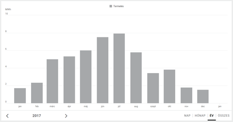

Csak megerősíteni tudom a kollegát, sajnos hiába jobb az idő hűvösebbre fordultával a napelemek hatásfoka, nyáron a több napsütés és a beesési szög miatt jóval több a termelés. Bár jellemzően pillanatérték lehet magasabb ősszel a hűvöseb déli órákban, mint a forró nyáron, de télen, mikor a nap 19 fokon delel, esélye sincs a napelemnek hatékonynak lenni.
Íme egy 2017-es éves adat: -
Geresics
qpakcovboy #896 üzenetére
Sajnos nem. Télen sokkal kevesebb a napsütéses órák száma, sokkal több a felhő, minimális a direkt napsugárzás, és még a beesési szög is nagyon alacsony, továbbá a fény sokkal nagyobb utat tesz meg a légkörben, így az sokkal jobban "megkopik". Ha kiállsz nyáron egy fekete pólóban a napra, akkor hamar nagyon meleged lesz. Ha télen teszed ugyan ezt, nem lesz meleged. Erre szokták azt mondani, hogy nincs a napnak ereje, ami ugye nem igaz, mert a nap ereje nem változik, csak a beérkező napsütésé...
Számszerű példa: 2012 óta üzemeltetek egy kiserőművet (nem HMKE). Itt vannak a havi termelései 2013-ból:
január 5 466,00 kWh
február 6 149,00 kWh
március 13 088,00 kWh
április 23 969,00 kWh
május 29 163,00 kWh
június 29 973,00 kWh
július 35 897,00 kWh
augusztus 29 253,00 kWh
szeptember 18 429,00 kWh
október 15 509,00 kWh
november 6 051,00 kWh
december 5 587,00 kWh
Összesen: 218 534,00 kWh -

A hidegebb hónapok alatt (december-január-február) verőfényes napsütésben ugyan annyi áramot kell termelnie a rendszernek, mint mondjuk tavasszal?
A hőmérséklet emelkedésével romlik a hatásfok, de a csökkenésével is?
Mindezt azért kérdezem, mert a telepítés után júniusban gyakran elérte a maximális 5000 kwh termelést. A nyáron a meleg miatt ez visszaesett 4000-4500-ra, de most a hidegebb idő beköszöntével nem ált vissza 5000-re.
