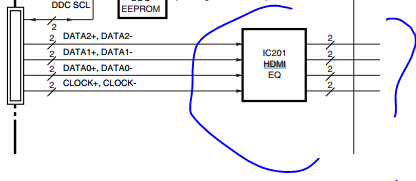

Egy LG 50" LB650V típusú Smart Tv, a HDMI inputok be lettek nyomva a TV oldalán, nem tudom, hogy lehetséges-e csak szimplán visszahelyezni vagy az egész blokkot cserélni kell. Ebben keresnék segítséget, kérésre küldök fotókat is a hibáról, csak segítsetek, hogy mit fotózzak

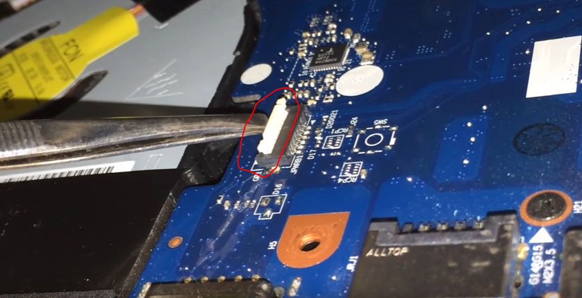

tanácsért fordulnék hozzátok, remélem erre is megfelelő ez a fórum. Laptop bővítése közben elhagytam a touchpadot és alaplapot összekötő kábel tocuhpad oldali végénél lévő kis alkatrészt ami rögzíti a helyére a kábelt(csatolt képen jelöltem amire gondolok), így nem működik a touch. Van ötletetek, hogyan tudnám ezt házilag orvosolni? feszítsem oda valamivel, valamilyen ragasztás, vagy kunyeráljak valahonnan ilyen kis akármit?
egyébként egy régebbi gépről van szó ASUS x501a, ebbe nagyon pénzt többet nem ölnék bele.
Köszönöm előre is!
Kernel
Szerviztopik nem erről szól, inkább itt próbáld meg:

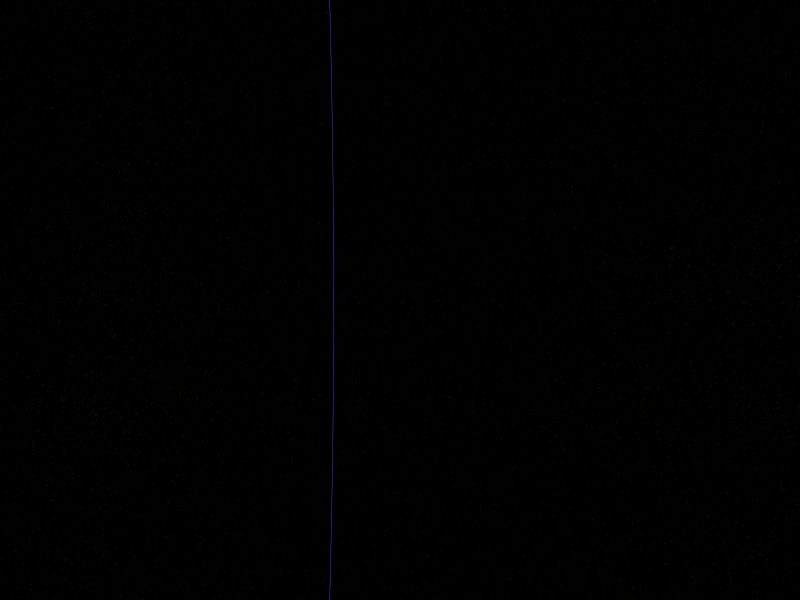

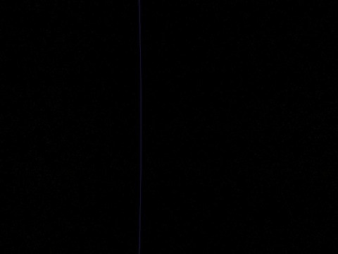

Van egy Canon PowerShot SX 160 IS digit gépem, amin a készített képeken megjelent egy függőleges csík, és néhány pixelhiba.
A képet letakart objektívvel készítettem.
Az eredeti 2 Mp-s képet valamiért nem tudtam feltölteni, tehát újra kellett konvertálnom, amitől eltűntek a pixelhibák...
Végülis igazán a függőleges csík az ami zavar.
Az lenne a kérdésem, hogy szerintetek van egyáltalán értelme ezzel a géppel foglalkozni?
Az optikája rendben van, zoom képstabilizátor OK.
De mivel ugyanazt a csíkot rakja mindenhova én képérzékelő hibára gondolok, bár ha azt nézem hogy a csík nem függőleges a képen....Szal nemtudom...
Esetleg van valakinek tippje, hogy Pécsen - Kaposváron van valaki aki érdemben rá tudna nézni a gépre? (Dombóvár környékén laknék)
A Canon.hu egy Pesti céget ajánl... 5K lenne a posta oda/vissza, + nem is biztos, hogy javítható a dolog...Előre is köszönöm a segítséget.

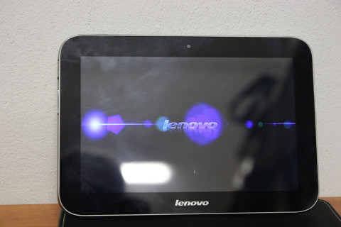

Egy Lenovo IdeaTab A2109A-F tablet javítására keresnék jelentkezőt. A története röviden, hogy egy esést követően nem indul el. Bekapcsoláskor, rezeg, zenél, a Lenovo feliratig eljut, innen nem megy tovább (lásd mellékelt képen). A kijelző látszólag nem sérült, mindössze a külső burkolaton keletkezett pár kisebb sérülés. Gépre dugva a Windows felismeri. Próbáltam a recovery módot is, de nem segít rajta.
