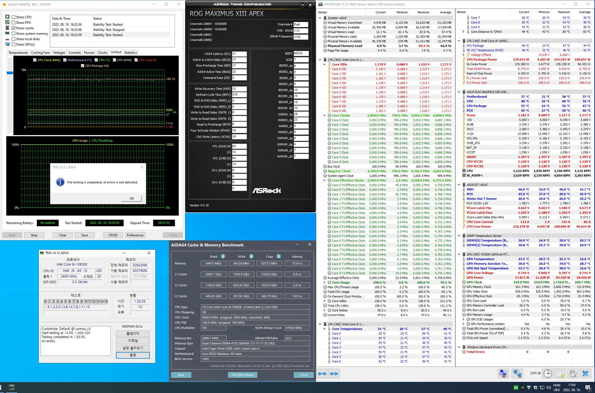

Bármi lehet, de 25x átnéztem. Sosem akadtam fel ilyen "korán".
Már kivettem a spéci kit-et, most egy Hynix 3600 CL16 19 19 van benne.
Ezt csak a gyári 1.35V-on szigorúan szorítgatom. (Nincs hűtés)
VCCIO alapon 1.31V, de 1.20V-on is szuper, SA fesz titkosított az xmp-n. Hagytam is auto-n most, de fogalmam sincs mennyi.Spéci kit-tel ezt okoztam (3600 CL14 15 15 b die):
Ez volt a max, de nincs totál kitesztelve.

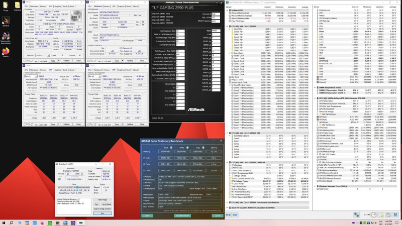

Szabad kérdezni, hogy mekkora vccio/sa feszültségek kellenek?
3800 után elakadok, pedig egyetlen comet lake-kel sem volt problémám eddig.
Ok, most alsópálcás kategóriában, de nem az első.
4133, 4266-ig mindig rendbe raktam.Jelenleg nemhogy hibásat, de boot-ra sem tudom rávenni 4000-rel. Cl16, 17, szóval lazán sem.
Lap egy tuf z590, proci 10700k. Kit meg jó, másik gépben 4300cl15-ön megy.
Lapra gyanakszom, de már jó rég kepesztettem cml-en.
Visszanéztem a régi képeim, 10600k is ment 4000-et, 10400 is bőven ment 4000-et. Igaz, azok mind Apex lapban. De volt több "olcsó" kategóriás Gigabyte, Asrock, azokban is ok volt.
Nincs kizárva a balfék jelző sem, de hogy be sem jutok windows-ig, fura.
3866-ig jut el, meglepően magas io és sa-val.
Vmi 1.25V kell hozzá...
Régi képeim közt pl a 4133-hoz elég volt 1.12V, 1.40V pedig a kit-nek.
Ez a dög semmilyen fesz kombóval sem boot-ol... hálátlan szerzemény -

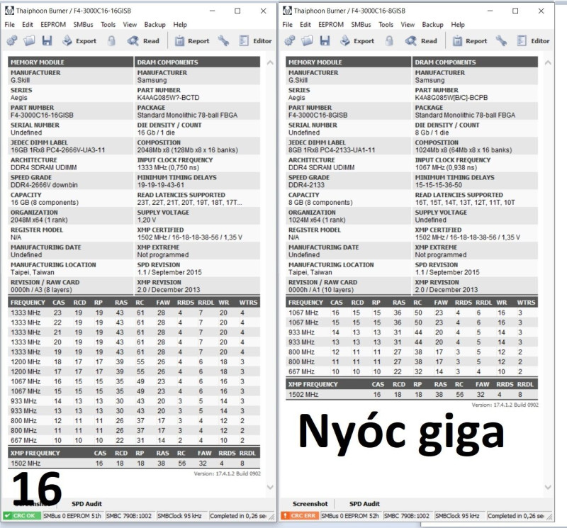

Olyat tálaltam, amin a felette lévő sor egyezik. "16GB 1Rx8 PC5-5600B-SAO-1010-XT"
A Milyen ramot témába is írtam....
Soma01
Aprósólyom #66537 üzenetére
Akkor ez az én esetemben is bejött illetve beütött
1Rx8 modult kell keresnem. Ez a paraméter is számít ezek szerint. A képen látszik hogy nem ilyet vettem... -

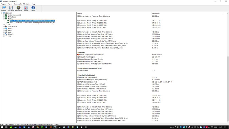

Érdekes, hogy a Hwinfo64 2133-nak írja a memó sebességét az Aida meg 480-nak és olyan eredményeket is hoz sajnos.
Azon gondolkoztam, hogy esetleg az Aida nem megfelelő? Töltsek le egy másik verziót?
Bár ugyan ez a verzió fut a másik gépen is és ott rendes eredményeket kapok.

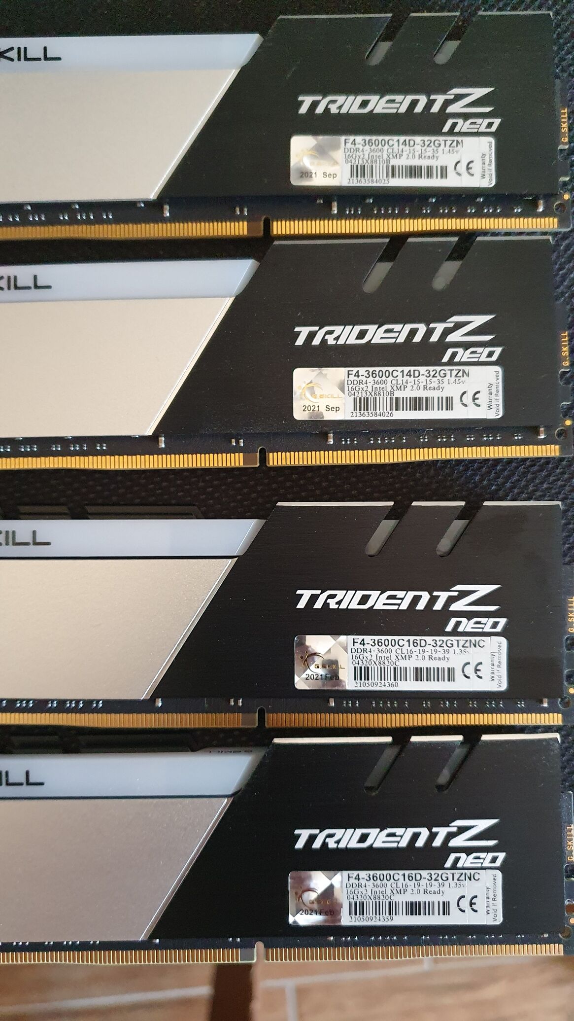

Baryka007
Aprósólyom #66154 üzenetére
DJR chipek, nem B-DIE 18-22-22 idők túl lazák ahhoz, hogy B-DIE legyen

fudi2002

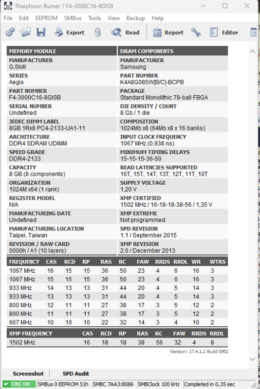

99% hogy djr. Cjrek 3600cl16 körüliek. Időzítés alapján 100%, hogy nem bdie.
saabtomi
CJ4567

ez volt a teszt appom [link] hiba nem volt.
spd + thaiphoon mit mutat?
meddig lehet altalaban tuningolni ramot % ban? -
fudi2002
Aprósólyom #63902 üzenetére
"De eszembe jutott egy ötlet: ha kipróbálod a kétféle kitet külön-külön a PC-ben és megnézed, hogy milyen ellenállásokat állít be az alaplap (ZenTimmings-szel) és nincs nagy különbség a két kit között, akkor valószínű nem kell aggódj olyan esettől, amit #63870 nexwo említett."
Bizonyára az én szemem káprázik akkor....

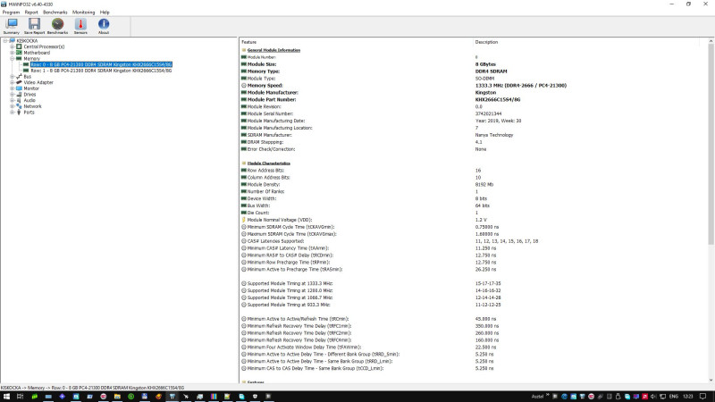

az a baj hogy samsung esetén nem találok datasheet-et csak Micron és Kingston esetén.
csak ennyit árulnak el: [link] -
