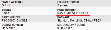

Ha lehet hinni a part number-nek, akkor vagy 8Gbites Samsung B-die vagy C-die modulokkal szerelték. Sajna, ha nincs szerencséd és C-die, akkor max. csak 1.35V-t javasolnak, int a gyári XMP.
Ha meg B-die, akkor valószínű a nagyon alsó polcos fajta, mint amik a Samsung OEM-re is kerülnek.
Sok jóval nem kecsegtet.
Az XMP 1.35V feszültséget ne is állítsd fentebb, amíg nem lehet tudni biztosra, hogy B-die vagy C-die. (Ehhez le kellene húzni róla azt a csúnya öntapadós matricát.)
Szerintem célozd meg a 3200MT/s (MHz) tempót. Ha azon megy stabilan, akkor meg csökkenteni az időzítéseket.

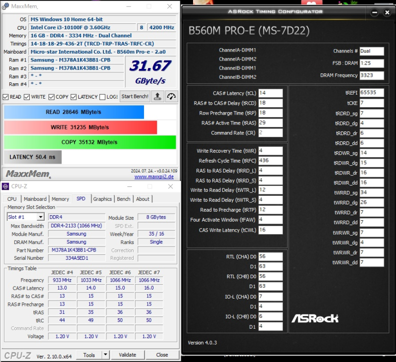

Volt már szerencsém Samsung OEM B diehoz, másolok be ide egy képet, ami valamelyest adhat egy támpontot. De ha nekiállsz, legyen elérhető a CMOS reset
Mert lehet többször fog kelleni.
Ami biztos, hogy iszonyat sok nem fogsz nyerni, bár az is lehet, hogy azért látványos lesz mégiscsak, hiszen most is a CPU névleges RAM tempója alatt vagy.

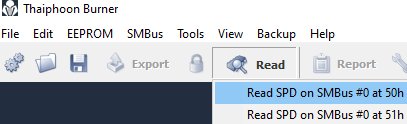

Tölts le a Thaiphoon Burner progit, és olvasd be a RAM modulod SPD információját, így:

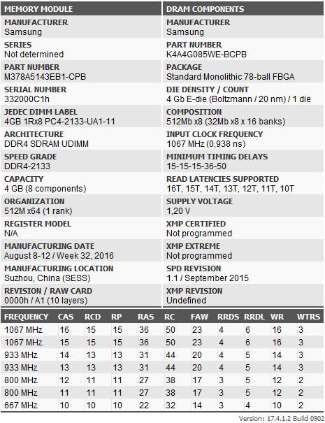

A kapott képet meg illeszd be ide. Az enyém pl ez:

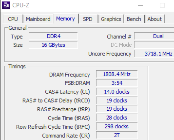

Ez a Samsung OEM modul gyárilag JEDEC 2133MHz@CL15, de vígan szaladgál 3718MHz@CL14-en. Na persze ezen 4Gbites E-die chipek vannak. Egy jó közepes a DDR4 chipek mezőnyében:
Ha nem valami alsópolcos chipek vannak a moduljaidon, akkor tisztességes eredményeket el lehet érni.
