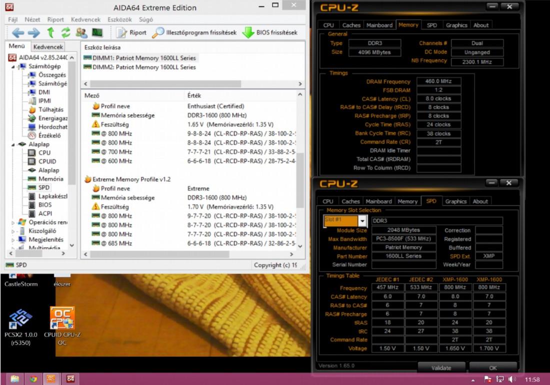

Próbáltam minden kombinációt.
Egyesével mindkét modul, mindkét slot-ban működik. Illetve mindegy, hogy melyik modult hová rakom, ha egyszerre kerülnek bele, minden esetben csak a slot1-et látja, de a 2-esre a bios annyit ír, hogy not installed.Az alaplap egy Asrock A75M-HVS;
A proci egy AMD A4-3300 FM1;
Az egyik memória modul Patriot Memory PC3 12800 DDR3;
A másik modul pedig: OCZ PC3 12800 DDR3Időzítések kézileg 8-8-8-24-re állítva és 1.65V-on.
Comic
Én is erre gondoltam, de nem jött be.
A másik modul egy Patriot Memory PC3 12800 (PSD32G16002) CL11-es
Külön-külön mindkét modult kezeli a lap. Az is mindegy, hogy melyik slot-ba rakom.
De ha együtt berakom a kettőt, akkor autómatice csak az elsőben lévő 2Gb-t látja...
Vélemény? -

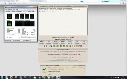

Most beállítottam arra, hogy a rendszer kezelje a lapozófájl méretét. Így az ajánlott 4606 helyett 3071-t foglal most le a vm. A rendszer teljesen új, már eléggé be volt lassulva, most meg vagyok elégedve vele.
Letesztelni érdemes-e valahogy a memóriákat (pl. memtest), vagy nem szokott már gond lenni velük, ha a rendszer szerint asszimetrikus dualban mennek? -
