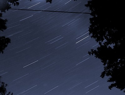

Csillagfotózással kapcsolatos technikai kérdésem lenne
Ha tök sötét terepen csinálom, ahol még 30perces záridő mellett is a tereptárgyaknak (villanypózna, fa, stb) csak a sziluettje látszódik, akkor azt hogy tudnám frankón megvilágitani, ha fényforrásnak csak egy sb600 van? A 30perces expo közben valamikor kézben tartva rávakuzok a megvilágitandó tárgyra, és annyi?

Na akkor már ezt is tudom. Én meg azt hittem, h valami kocsi ment el a gép előtt, és annak a fényszórója villant be. A bal felső sarokban két lila paca.
Akkor ezek szerint nem is érdemes 30percnél hosszabb záridőt használni, mert ez a lila folt egyre nagyobb\erősebb lesz? De akkor hogy csinálják azokat a k jó star trails képeket (ahol 1-2 órás záridőket irnak)?
Karima #10345 üzenetére
"Az expogomb lenyomása még nem is gond, mert időzített kioldással meg lehet oldani, hogy elkerüljem a bemozdulás, de a második lenyomást már nemtom megoldani bemozdulás nélkül"
30 perces záridőnél semmi nem fog látszódni a képen abból, ha az utolsó másodpercben kb 0.01 másodperc erejéig bemozdul a kép. Számold ki hogy ez a felvétel idejének hány %-a.

A fénymérődre és érzékelődre jut fény az objektíven át, vagy hátulról, a keresőn keresztül. Így több fény juthat be, mint mérted, miután elveszed a szemed a keresőtől, azaz túlexponálódik a kép, illetve kontrasztrontó szórt fény kerül az érzékelőre. Azzal a kis dugasszal lecserélheted a gumi peremet, a beállítás után ledugózod, és nem jut be fény.
Ezért van az, hogy felfele fordítva a keresőt, néha Lo felirat helyett számol egy pár másodperces expozíciót.
Főleg rossz, ha elemlámpával keresed a gépet a félórás expo alatt -

No akkor szerintem tisztazzunk valamit: ha bulb modra allitott zaridovel es MC-DC1-el al keszul a foto akkor a gyakorlatilag a release gomb kerul lock allapotba addig amig azt manualisan fel nem engedi vki. Magyaran mintha addig nyomnad a gombot folyamtosan. Szerintem itt nincs 30 perces korlat.
drkbl
Karima #10330 üzenetére
Félreértetted a hivatkozott posztomat, bulb módban nincs korlát, ez az a mód, amikor kézzel nyomod az exponálógombot. -- módban, ami bulb+távirányító módot jelent, 30 perc a korlát, nemcsak D40-el, de D80-al és D5000-el is. Ekkor az exponálás - ha az időkorlát nem szól bele - két gombnyomás között tart.
Esetleg több expozíció, zajszűrés nélkül egymásután és összerakni a csillagjárást?

Akkor szted mitől lehetett az, hogy kint hagytam a gépet csillagfotózásra bulb módban, és mire visszamentem 40-50 perc múlva, addigra ki volt kapcsolva. Gyanakodtam, hogy esetleg az akksi miatt, de megnéztem az expo időt, és 1799mp volt, ami gyakorlatilag 30 perc. Lehet hogy tényleg az akksi merült le, de hogy pont 30percnél? Nekem az gyanús...
Ja, d40-em van.
drkbl
Konflikt #10325 üzenetére
Természetesen D40-nél bulb módban nincs korlát. D80-nál sem. -- módban van. D80-nál is. Akit egyéb típus is érdekel, nikonusa.com és mellettük a letölthető kézikönyvek.

Szerintetek az lehetséges, hogy a d40 bulb módban csak 30percet tud?? Vagy én csinálok vmit rosszul?
drkbl
