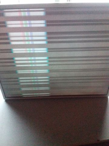

asprey
Kis segítség kellene! LG 23EA63V Flatron monitorom bal oldalán az ikonok vízszintesen csíkosak persze nem csak az ikonok hanem az egész kijelző! Olyan mintha kisebb felbontáson működne. Ha az ikonokat áthúzom a jobb oldalra hibátlan éles és nem csíkos. Enyhén kékes is a kijelző bal oldala. Tápegységet cseréltem, kompletten ki lett cserélve az egész elektronika. (mert azt hittem az lesz a hiba forrása)
Megpróbálom pár fényképen bemutatni a hibát.
Minden segítséget előre is köszönök. -
