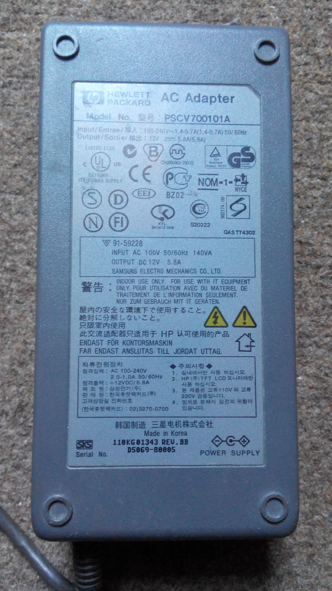

Adott egy Samsung FHD LED 22"-es Syncmaster SA300
Nem volt hozzávaló tápom, a készülékre 12/14v van írva, az állítólagos táp,ami tönkrement előző tulajnál, 14V 2A
Egy HP 12v 5.6A táppal üzemeltettem(csatoltam a képet a tápról) és ment vagy 2órát, semmi gond nem volt,tökéletes volt a képe.Leállítottam, másnap reggel már nem tudtam beindítani, a gazdája,aki saját bevallása szerint nem ért az elektronikához,váltig állítja, a táp tette tönkre és ezt mondják szervizesek is, de akkor hogy üzemelt olyan sokáig látható hiba nélkül???
Én arra tippelek,amikor az ő tápja tönkrement,magával vitt egy-két komponenst az igen érzékeny LED monitor belsejében... -

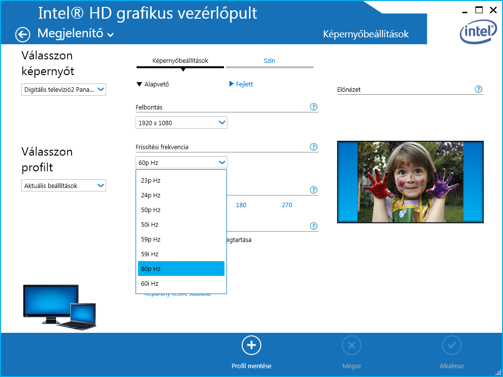

Köszi az infót. Igazából ezt én is néztem de pl. tegnap adtak egy progit amivel a DELL monitoromat 75hz-en lehetett hajtani 60hz helyett, azért gondoltam, hogy hátha itt is lesz valami ilyen lehetőség. Bár inkább kíváncsiság szinten érdekel, mert tv-n játszani ritkán szoktam.
Kernel
Nekem is van egy 55VT30, ami 3D is, de itt nem is szerepel 100 Hz a támogatott frissítések között:
Egyébként a bemenő 24 Hz-et négyszerezi (96 Hz) 50 és 60 Hz-et duplázza (100 / 120 Hz), hiszen másképp durván vibrálna egy ekkora képernyő.
Minél nagyobb, annál jobban kijön a vibrálás (pontosabban a nézési távolság arányától függ), ezért lehetett nézni a kisebb TV-ket 50 Hz interlaced hullámzással. De már a klasszikus 72 cm-nél (ami valójában 66-os) kitalálták, hogy legyenek 100 Hz-es TV-k is, ami persze csak ugyanazt a bemenőjelet "turbózta" fel.

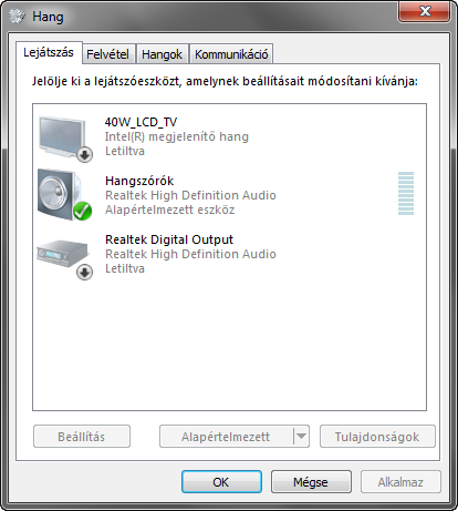

kalozhun100 #20158 üzenetére
Mondjuk, volt már a topikban olyan típus, amiről azt hitték, hogy hangszórós, de az adatai között nem volt definiálva a teljesítmény stb., mert az pont egy hangszóró nélküli verzió volt.
De ha jól látom, a tiédnél van, ha konkrétan erről van szó.
A Windowsban kell megnézni a digitális hangot (mármint a kijelzőt, vagyis a legfelsőt kell látni):
Az ne tévesszen meg, hogy nekem itt a monitorként használt TV hangja le van tiltva, ha engedélyezem, akkor működik.
