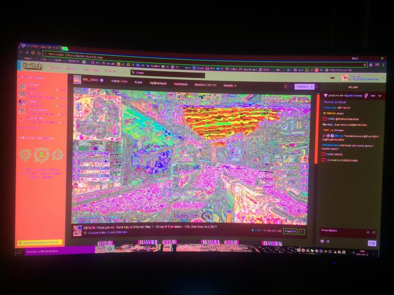

sziasztok,
Pénteken vettem egy ilyen monitort:
http://www.samsung.com/hu/monitors/curved-cfg70fqu/LC27FG70FQUXEN/VGA: RX 580 8GB
és a következő a problémán, ha youtube vagy twitch-et nézek akkor a következőképpen szétesik a kép.
ha windows-ba belemegyek a felbontás váltásba akkor visszaáll rendesen.
Ami érdekes, hogy nem állandó hiba, mert csak néha csinálja?
Ötlet? Játék közben teljesen jó semmi hiba
köszi előre is.
