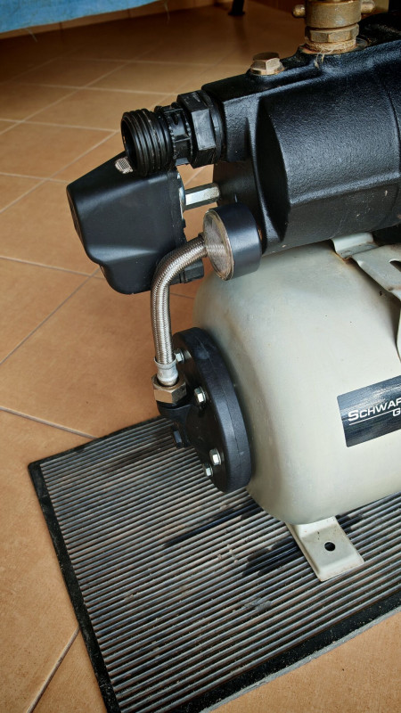

Kész lett, minden szuper, ki is kapcsol.
Viszont picit sajnos szivárog a víz 3 báron tartva.
Pedig minden ugyan úgy lett visszatéve. Nem értem hogy miért nem jó. A nyomáskapcsoló is ugyan úgy áll, mint eddig, a tartályt-szivattyút összekötő cső is...
Érzésre nagyon jól meg lett húzva...
És mind a szivattyúházi oldalon szivárog.
Egyedül a nyomásmérő óra nem.
A nyomáskapcsoló (1), a szívócső (3), a tartályt-szivattyút összekötő cső (2) is ici picit könnyezik velem együtt, mert nem akarom újra szétszedni.Mondjuk nálam úgy sincs nyomás alatt zárt állapotban, hissz csak locsolok vele, amíg locsolok, addig van benne nyomás. Szerintetek van rá esély, hogy megszűnjön a szivárgás?
Az 1 és 2-essel fent jelölt helyen nincs kóc a meneten, mert úgy esély nem volt becsavarni, annyira passzos a szivattyúház, de nem is volt benne.

Amiről most írsz, az a ballon légnyomása. Azt valóban leengedett víz mellett kell elvileg beállítani, aztán pumpával vagy kompresszorral a megadott légnyomásra felfújni. Az első hozzászólásodból nem volt világos, hogy a légnyomásról kérdezel. Mert ugye van a víznyomás is, azaz mi a maximum és az ideális tartomány a benne levő víznek - H-Zol erre írta, hogy a nyomáskapcsolót erre a tartományra érdemes beállítani.

Köszi, már megtaláltam, nyitott állapotban, nyomás nélkül kell beállítani.
"A hidrofor tartály nyomásának beállításához először is le kell kapcsolni a rendszert az elektromos hálózatról, és el kell zárni a bejövő vízcsapot. Ezután a tartályban lévő vizet le kell engedni egy csap vagy szelep segítségével, amíg a nyomásmérő nulla értéket nem mutat.
....."A nyomás kapcsolót meg ritka nagy szoppantyú kicserélni, mert mindent le kell szerelni róla, mert nem fér el. És persze minden be van gyógyulva, alig bírtam szétszedni. De haladok. 😅
Már csak össze kell rakni. -

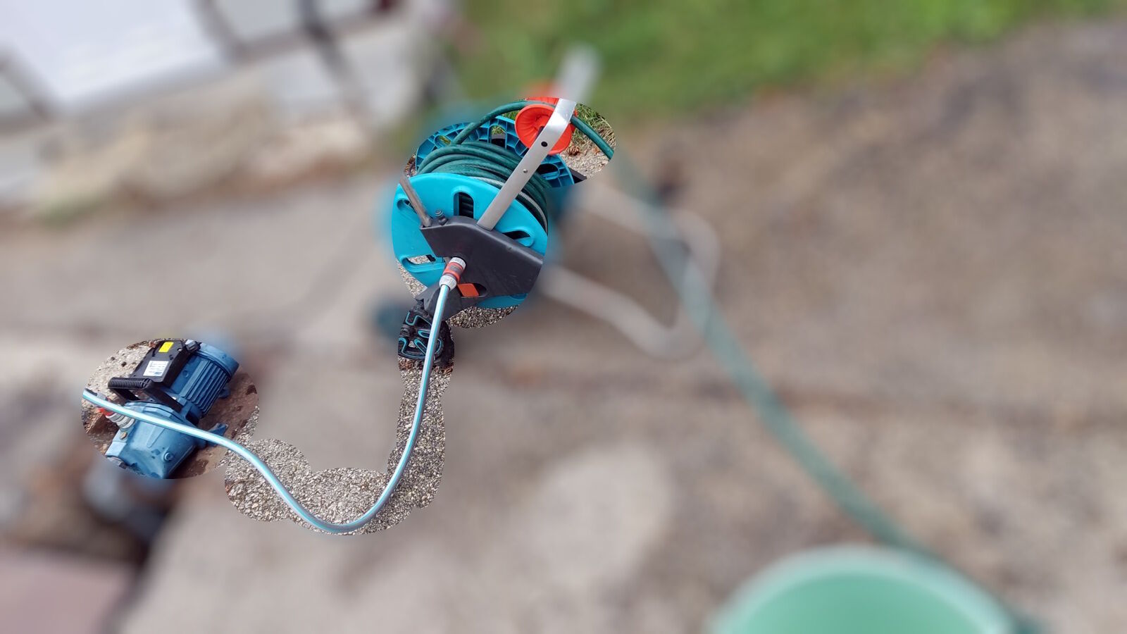

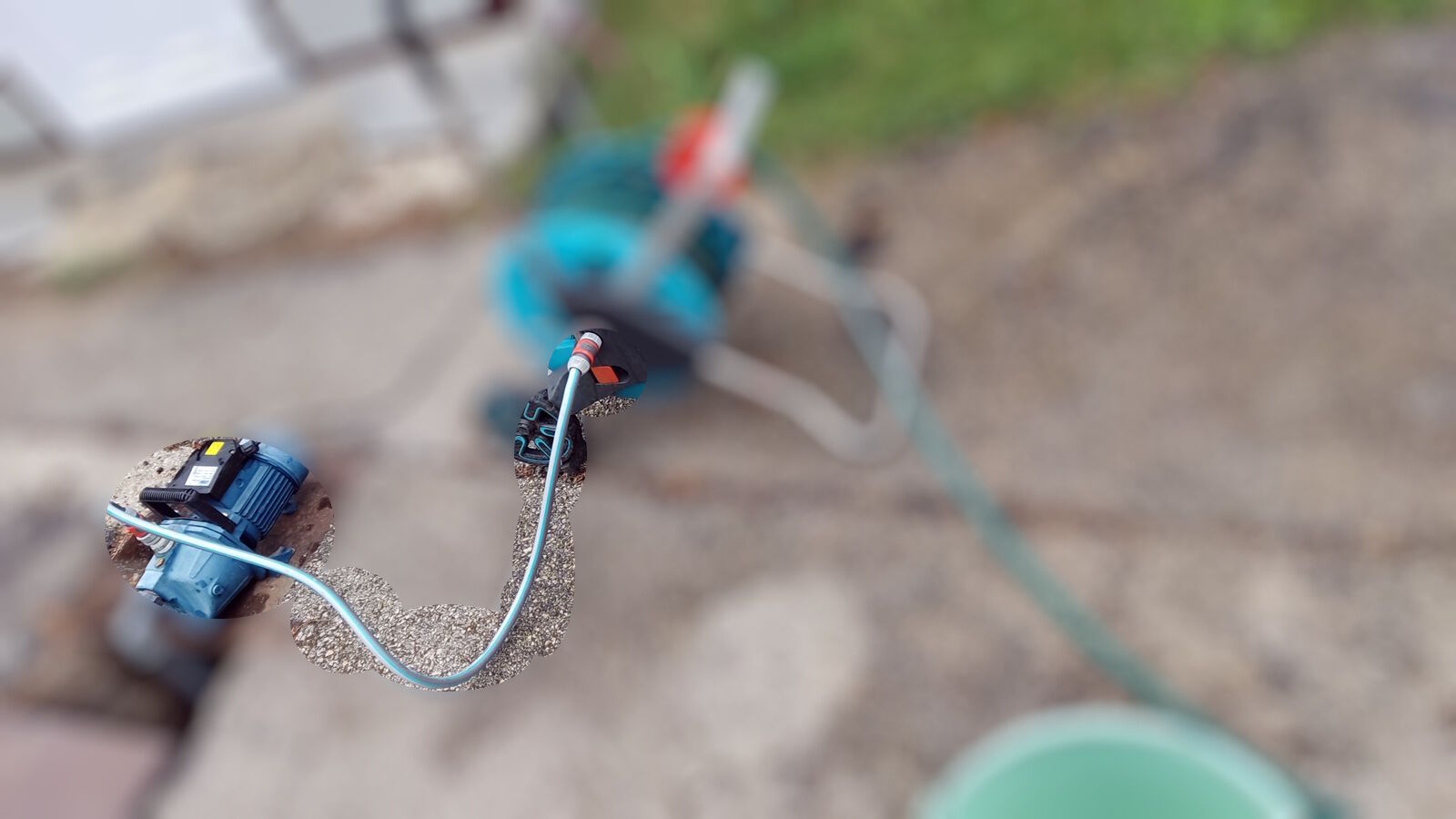

Meg tudod mondani percenkent mennyi vizet szallit a szivattyu ezen a 30m-es tomlon keresztul?
Na megmertem:Ha csak az 1 meteres Kék csovon keresztul nyomja a szivattyu, akkor 17 sec = 15L, azaz 0.9L/sec. Durva!
Ha hozza van kotve a 30 m tomlo is, aminek a vegen van egy gardena fej, akkor 51 sec = 15L, azaz 0.29L/sec. Kicsit lassu mar.
Kiprobaltam azt is, hogy a KEK csore atraktam a fejet, ugy leesett 38 sec = 15L, azaz 0.4L/sec.
Na most legyunk okosok
Az biztos hogy az a locsolo fej nagyon sokat lefog, hisz a kek csovet is lefogta tobb mint felere
Nem lehet azt szetszedni vajon, lehet el van tomodve. Vagy ennyit tud? -

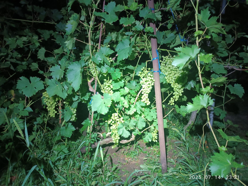

a lugas nem lett kész , cölöpökön áll a szöllő, igaz a többi mind 1-2 évesek ez meg még egy van öreg szöllőm , ez Itália , de itt egy délutáni kép ( majdnem esti
Vajon megkéne ritkitsam.a fürtöt , hogy nagyobb szemű legyennem vagyok nagy szöllő termelő !

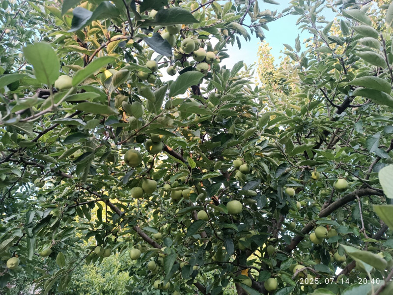

Van négy termő almafám 10+ évesek , kettő golden és kettő starking , rengeteg van mindegyiken , amenyi télire kell anyi igencsak marad rajtunk ( levél tetű ellen kétszer fújtam , gondolom valamit fogott meg a molyokból is )
Ez a goldenés ez a starking
és tavaly ültettem még két almafát , egyik Golden rezisztens a másik egy elfelejtett ősrégi fajta a Daru Sóvári , de ők még nem teremnek !

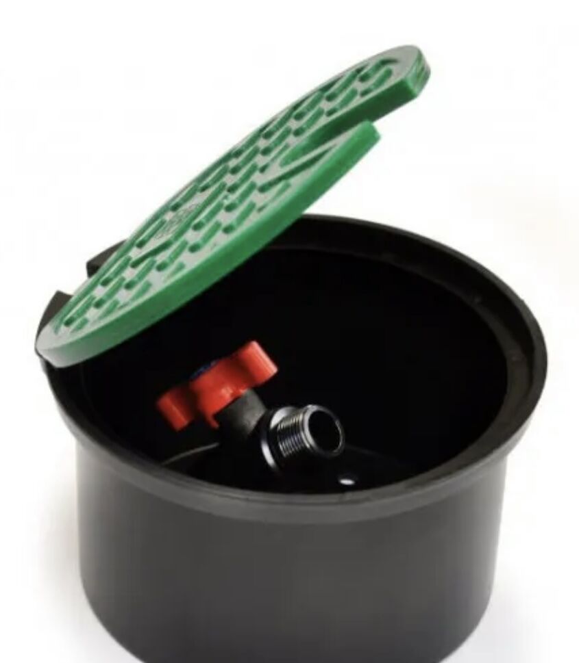

Anno gondolkodtam ilyen aknáson, de aztán elvetettem, mert nem akartam nézni a zöld tetőt. Múltkor ilyenből locsoltam a szomszédnál, tényleg esetlen megoldás (ráadásul ott még a slag csatlakozás is eresztett, szóval elzárni egy pocsolyába benyúlva kellett.

Nehézkes benne kezet mosni, vagy lemosni valamit és tuti épp másik mellett van a slag, akkor oda át kell menni, levenni, vagy ha már ott vagyok ott mosni… macera.
Nem mellesleg ezekbe állandóan van csiga vagy valaki nyálkás cucc, azzal “megküzdeni” utána meg koszos is lesz a kezem.
