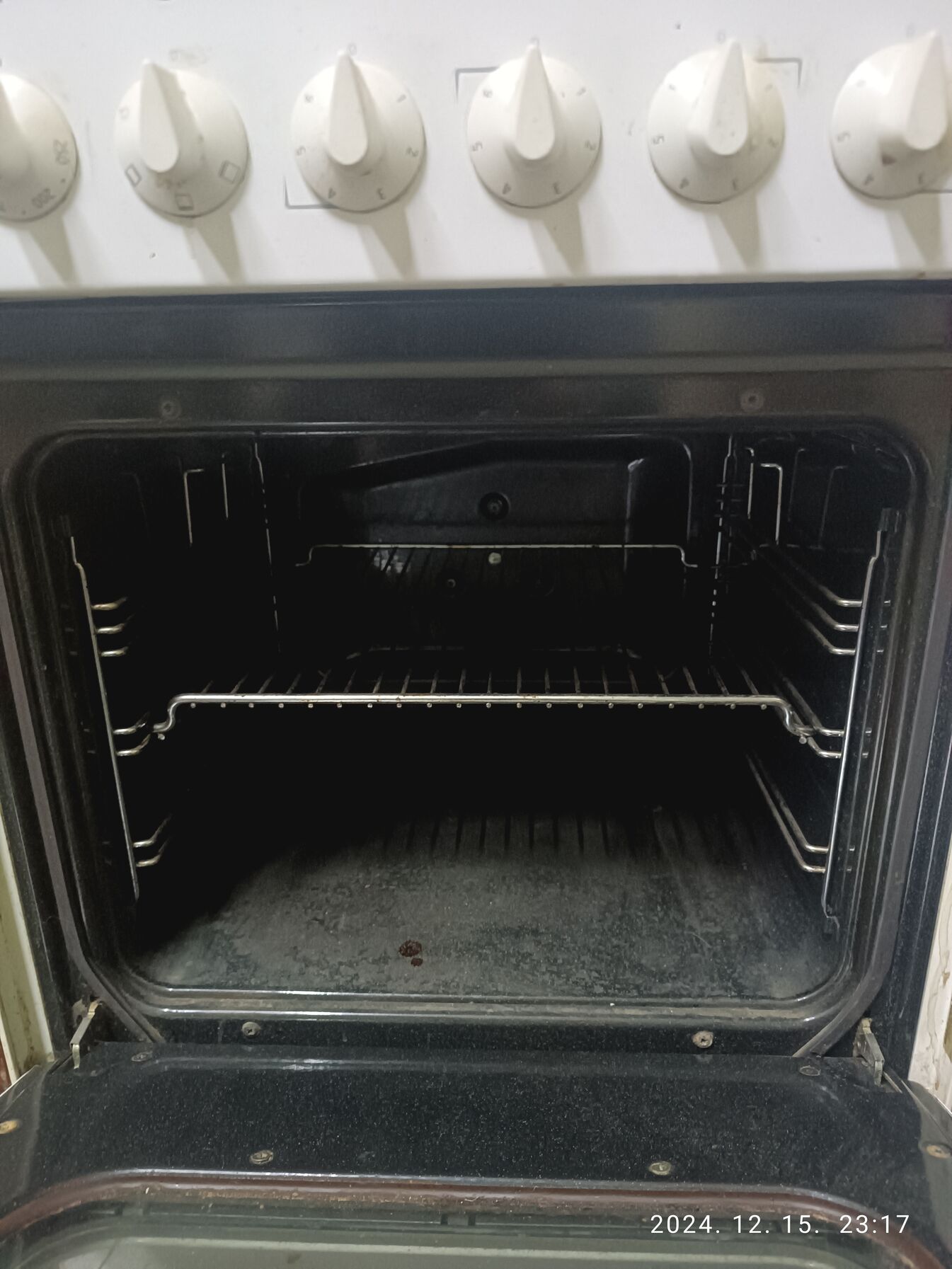

Nincs mit , de vigyázz a tök kő kemény , és vastag , éppen nem felére , de jó össze esik mire puhára sül ( nagyon öreg sütő, lehet valamit csal a hőfok szabájzó ) , de itt [link] is úgy írja , ahogy én mondtam , a sütési idő lerövidíthető , ha vékonyabb szeletekre van vágva , és most olvastam , ha alufóliába le takarják !!

Elsiklottam melletted , ez egy kinti régi sütő ( mert ez elég nagy gőzzel jár mire megsül )
ez a sütő, a rács legalul volt , úgy ment 200 fokon és alul felül fűtött ( légkeverés ebbe nincs ) és ahol most van a rács ott ment szintén alul felül de itt már 250 fokon egy félórát ! -

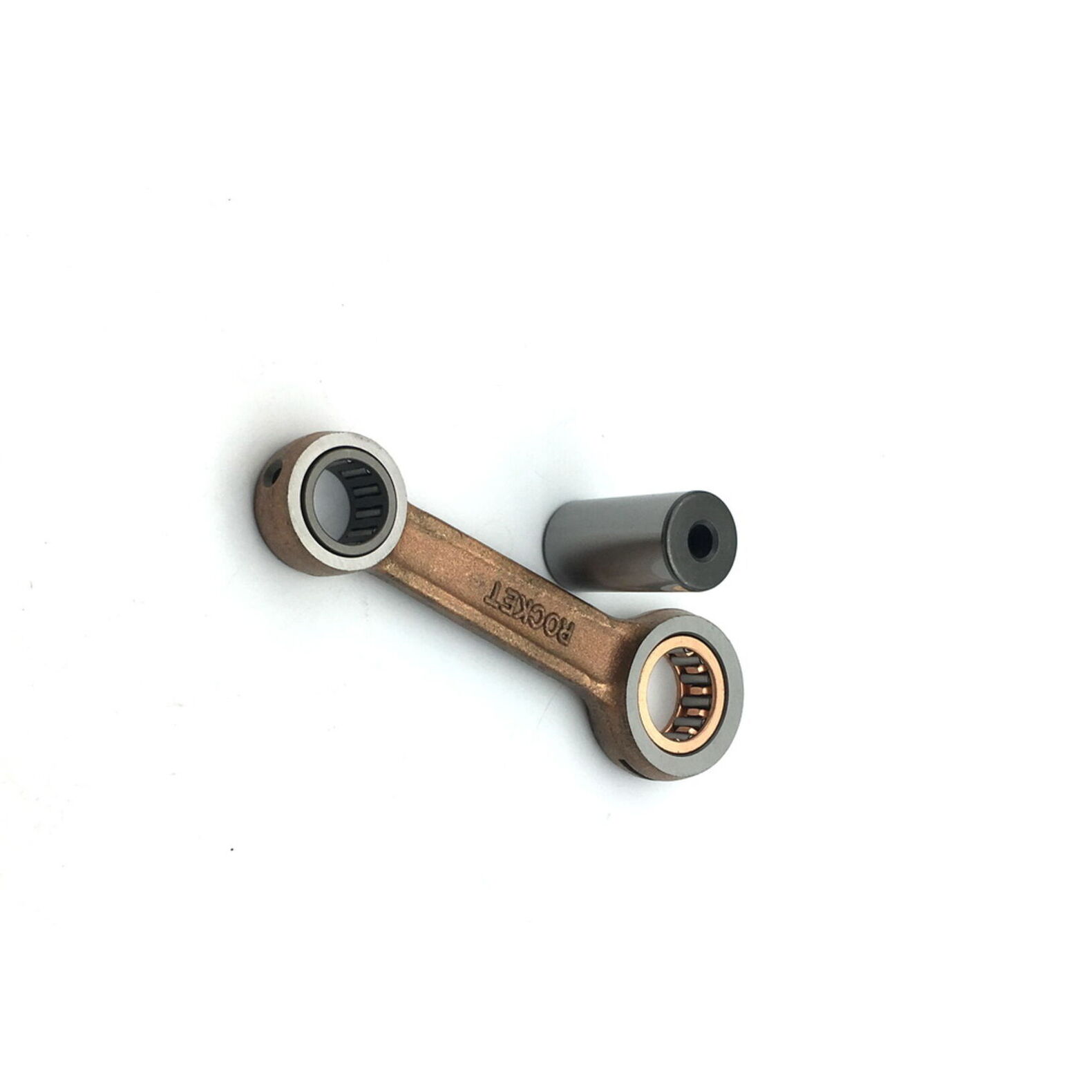

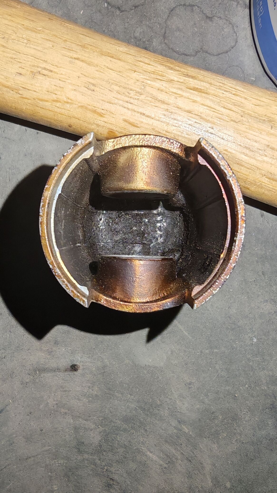

Én úgy gondolom, hogy a 8. számú gyűrűk rögzítik a hajtókarban tűgörgőt, hogy ne tudjon tengely irányban elmozdulni/kicsúszni (ezért nem lehet olyan, hogy 3/4 része lesz a tűgörgőnek a hajtókarban), de tengely irányban a dugattyúcsapszegen kell tudnia mozogni, erre mondom, hogy ezt ne akadályozd külön alátéttel.
Vagyis tudja, fene, a 8. rögzítőgyűrűk lehet inkább a csapszeget rögzítik a dugattyúban, mert azt is rögzíteni kell, az biztos, de ezt Te látod a valóságban.[ Szerkesztve ]

Elvben a tőgörgős csapágynak a hajtókar fészkében kell úgy állni, hogy ne tudjon tengely irányba elmozdulni, a tengelyirányú elmozdulást, beállást a hajtókarnak a tűgörgővel együtt kell megtennie, azért, hogy ne szoruljon meg a dugattyú, így nem történhet meg, hogy csak 3/4-e lesz a hajtókarban.

Kockáztatod, hogy beszorul a dugattyú.
Beszerelés után a dugattyút vezeti a henger, tehát nem mozog a "rés" irányába, a hajtókart vezeti a főtengely, tehát nem mozog a "rés" irányába, ez a vezetés adja meg, hogy egymáshoz képest (a dugattyú és a hajtókar) hol legyenek, ha ezt elrontod alátéttel, megszorulhat.[ Szerkesztve ]

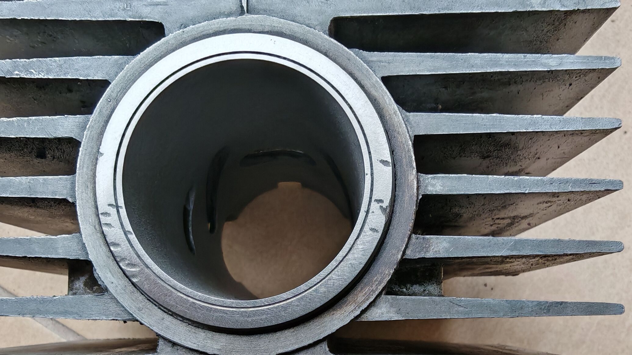

Nem allitom, hogy nincs gond a hengerfejjel, de a kepen egy hengertomb van. Erre szerintem mar mondtam, hogy gtk. Esetleg ha nagyon unatkozol az esos hetvegen, akkor egy nagyon siklapu uvegre ragasztott csiszolopapiron megprobalhatod huzogatni, de ha sokat szedsz le a huvelybol, akkor a hengerfejet es/vagy a tomitest is modositani kellene.

Látni kellene a hengert , ha nincs nagy kopás , akkor elég egy gyűrűzés , a dugattyú kell is hogy minimálisan mozogjon , mert ő hőre jobban tágul mint a henger , és akkor pont jó!
Azt a kalapácsolást egy ügyes esztergályos le kell vegye de CSAK minimálisan , mert azzal csökken a robbanó tér és az nem jó , de annyit kibír, hogy le legyen igazítva !!
