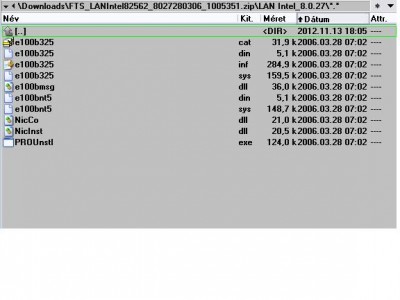

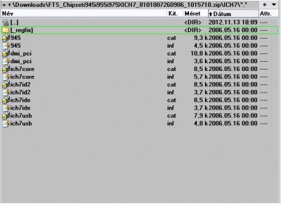

myke01
Adott egy GA8I945PE Gigabyte alaplap ,melyet a Fujitsu Scaleo PC néven forgalmazott ,pontosabban SCALEO H PD 820 0 1,0GB néven.
XPSP3 került telepítésre az ezzel az alaplappal szerelt gépre , viszont a géphez nincsenek meg a driver CD-k.
A Fujitsu support oldalán sikerült megtalálni a drivereket (chipset és LAN kellett csak) , "Driver Quicksearch-höz beírtam az alaplap típusát : ga8i945pe" .Viszont a "meglepetés" az ,hogy a drivereket kicsomagolva nincsenek setup.exe fájlok sem a chipsetnél ,sem a LAN drivernél .
Ezeket hogyan kell telepíteni , hogy működésre bírjam a pl. a hálózati kártyát (mondjuk a chipset sem utolsó,hogy fent legyen) ????? -

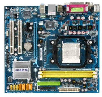

Üdv mindenkinek
Nekem van egy olyan gondom hogy az alaplapom nagyon melegszik. Speedfan nevű programmal figyelem a gépem hőmérsékletét és alapból 80c°jár a temp2 Lehetséges hogy azért ennyire meleg mert nincs benne videokártya?
A gép adatai:
gigabyte m68sm-s2l
amd athlon 6000+
kingston ddr2
A táp 300w
Sajnos több adatot nem tudok róla. Tuningoltam egy 12cm ventivel amit egy codegen táp külső lemezére van felfogatva gyárilag 8 centis hűtése volt. De a táp nem lehet bűnös mert több táppal is ugyanúgy melegedet.hőmérsékletek:
GPU 0
Temp1 26
Temp2 78
Temp3 30
HD0 0
HD1 0
Core 21Meg szeretném megkérdezni hogy ez a videokártya jó e az alaplaphoz. Gigabyte Geforce 8400GS Pci-e 256MB videókártya
