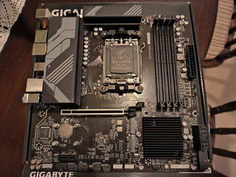

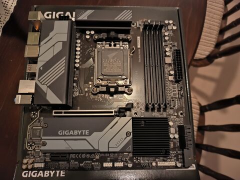

Vettem egy ilyet 65k-ért:
GIGABYTE B650M DS3H - Alaplap | Alza.hu
Igaz tegnap mikor rendeltem 79800 volt az ára, most nézem már csak 74690.......
Bontott 3 év garival.
Már csak a proci kell majd ha lesz APU-ban.

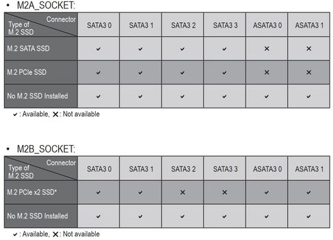

csabili74 #8041 üzenetére
Azért nem látja a HDD-ket a géped, mert a második M2-es slot a 2-es és a 3-as SATA portokat használja, tehát a HDD onnantól kezdve, hogy mind a 2 M2-es foglalatod foglalt, csak a 0-ás és az 1-es SATA portokba működnek.
Gyártó oldalán a kézikönyvből ezt ki lehet hámozni, bár aláírom, hogy kicsit ocsmány, hogy csak abból. -

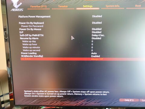

gigabyte x570 aorus elite alaplapom van. Biost frissítettem. Most ha leállítom a gépe a USB billentyűm világit. Tudom van egy olyan USB funkció a Biosban, hogy leállítás után ne adjon az USB-re áramot.
Nem tudjátok mi ez a funkció a Biosban? Ki szeretném kapcsolni. -
