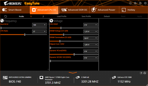

Akkor ebbe is csak dynamic vcore állítás van, nincs fix feszültség. Auto a legtöbb feszt küldi, normal nálam még eléggé befűt, és pg up - pg down-nal tudod manuálisan állítgatni, én -0.102-re tettem, így game alatt kb. 1.37 körül van a feszültség, auto-n, meg normal-on küldi rá a 1.45, néha 1.5 V-t is.
Üdv urak.
Valaki árulja el nekem legyen kedves hogy hol a bánatban tudom be állitani a Vcore-t a lapomon.
X470 Ultimate Gaming F40 Bios
