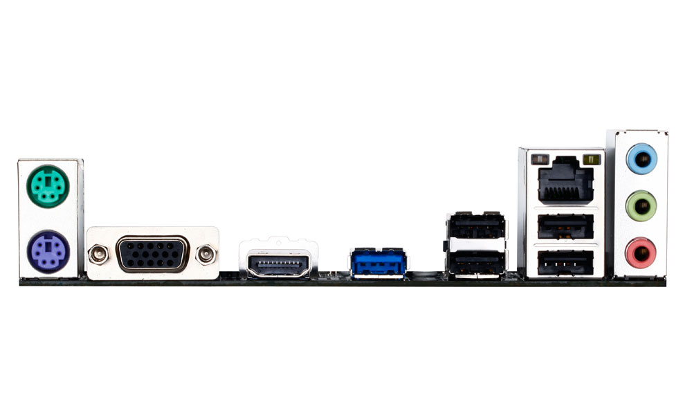

Repsol600 #4142 üzenetére
Nem azért a két fillérért, de az alaplapjának az I/O panelján nem csak USB van ám... [link]. Olyan hibás alaplapot meg még nem láttam, ahol a PS/2, USB3, USB2, HDMI, VGA, LAN, hang csatlakozók is ugyanúgy meghibásodtak. És a valamit ki-be dugok ugyebár ezekre is vonatkozhat...
Viszont hibás tápot vagy nem megfelelő földelést már láttam ilyen hibával.HGyu

Adva van egy Gigabyte GA-H61M-D2-B3 alaplap. (socket 1155)
Házból is kiszedve.
Jelenség: CPU, TÁP ventik felpörögnek, 2 sec, leállnak, majd újfent felpörögnek, 2 sec, leállnak. Így megy tovább míg ki nem kapcsolom 5 sec tartással.
Csak a táp volt rátéve a végén, proci, memó kivéve, monitor kábel is lehúzva. CMOS reset jumperrel, elem kivétel is volt.
Másik táppal is volt próba, igaz az csak 20 tűs volt, de ugyanezt produkálta.Elvileg 2,5 éves, tehát még van garancia rá. Weben meg tudom nézni valahogy? Van valami azonosítója?
Esetleg szimplán kuka?
