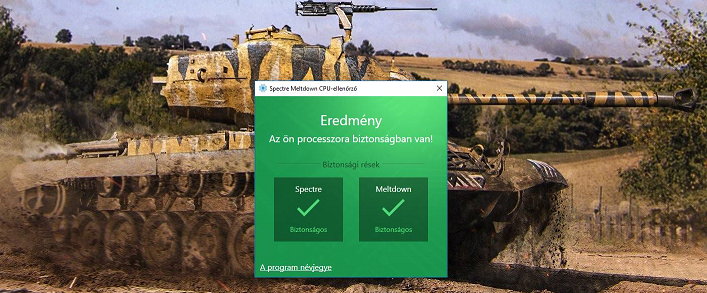

HartgeH3-2.8
Feltettem a legújabb bios-t, bekonfigoltam ismét mindent.
Érzésre mintha még gyorsabb is lenne. Minden esetre pipa, pipa.
Ami fontos, rájöttem miért nem ment fel korábban. Bios frissítés előtt nyomtam egy load defaultot, és tökéletesen pöccre felment
H170-D3H - F23c - 2018
Ha kell a cpu check progi:
[link] -

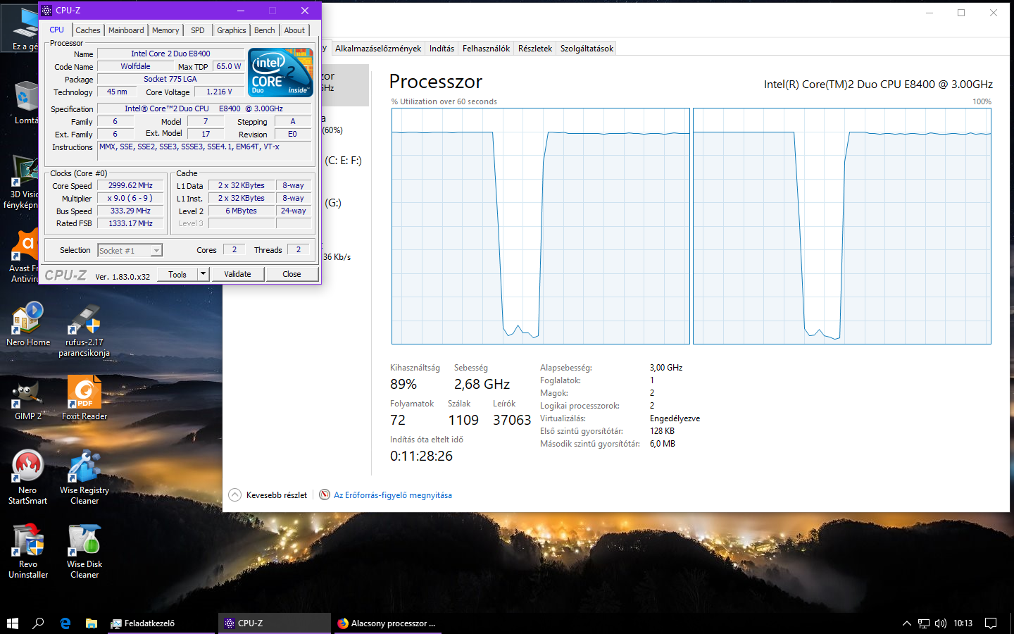

belfike
Egy Ep43DS3L lappal kapcsolatos hiba "megoldásának " kapcsán írok. Szóval a feladatkezelő és a "perfmon" gondok.
Szóval az a helyzet ha valakinek , -és nem csak azoknak akinek hasonló korú lapjuk van és nem csak Gigabyite- ilyen problémája akad hogy nem mér pontos értéket az említett két alkalmazás , viszont más programok a gép helyes működését mutatják,igazából nem kell kutatni a hiba okát. A Win10 ezen alkalmazásai nem minden lappal és konfigurációval működnek helyesen. (Angol oldalakon sok volt olyan illető akinek a 3,9 Ghz prociját 5,1 Ghz nek látta . )A perfmon , már a Win 7-nél sem ment minden lappal.Nálam, azt mutatja hogy minden alacsony viszont a gép jól teljesít , stabil , már a korához képest.
Szóval csak ezt akartam mondani.
És köszi a segítséget. -
