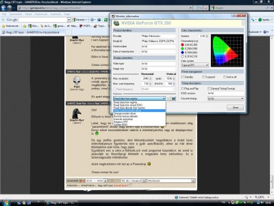

Először is köszi a választ.
Lehet, hogy én értek félre valamit, de szerintem közel sem rendelkezem elég "paraméterrel" ahhoz, hogy driver-t írjak a moncsimhoz.
Ennyi erővel összedobhatnék valamit a videókártyámhoz vagy az alaplapomhoz is.![;]](//cdn.rios.hu/dl/s/v1.gif)
Ha egy profilra gondolsz, ahol felbontásonként megadhatom a kívánt hertz értékeket(persze figyelembe véve a gyári specifikációt), akkor az már driver feltelepítése után kéne, hogy jöjjön.
Egyébként erre a célra a RefreshLock nevű programot használom, de ennél is javasolják az illesztőprogi feltételét a magasabb hertz értékekhez, és a biztonságosabb működéshez.Azért megkukkolom mit tud az a Powerstrip.

A powerstrip programban van saját monitor drájver készítő rész, javaslom, hogy csinálj egyet az ismert paraméterek alapján. El is tudod nevezni a típusodnak megfelelően, olyan lesz mint egy gyári. Én is ilyet használok a 22-es Philips-emhez, mivel csak XP-ig volt gyári, Vistához már nem.
