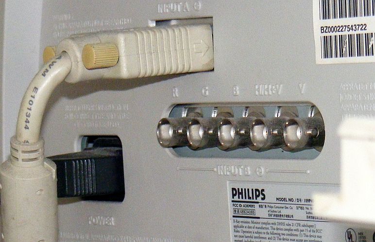

Én sem tudok abba a menübe belépni... (14-es láb kiszedve, szűrő a kábelen, ...)
Sem a BNC, sem ez... Nekem hozza egyébként a megjelenítendők között az 1600x1200@100Hz-et, de ha ráállítom, kiírja a következőket:
"ATTENTION
127K/100Hz
Frequency is out of range"
Próbálkozom a WinModelines progival is... -

Szerintem egy ilyen BNC csatlakozó, ha nincs igazam, könyörgöm, akassszatok fel!
