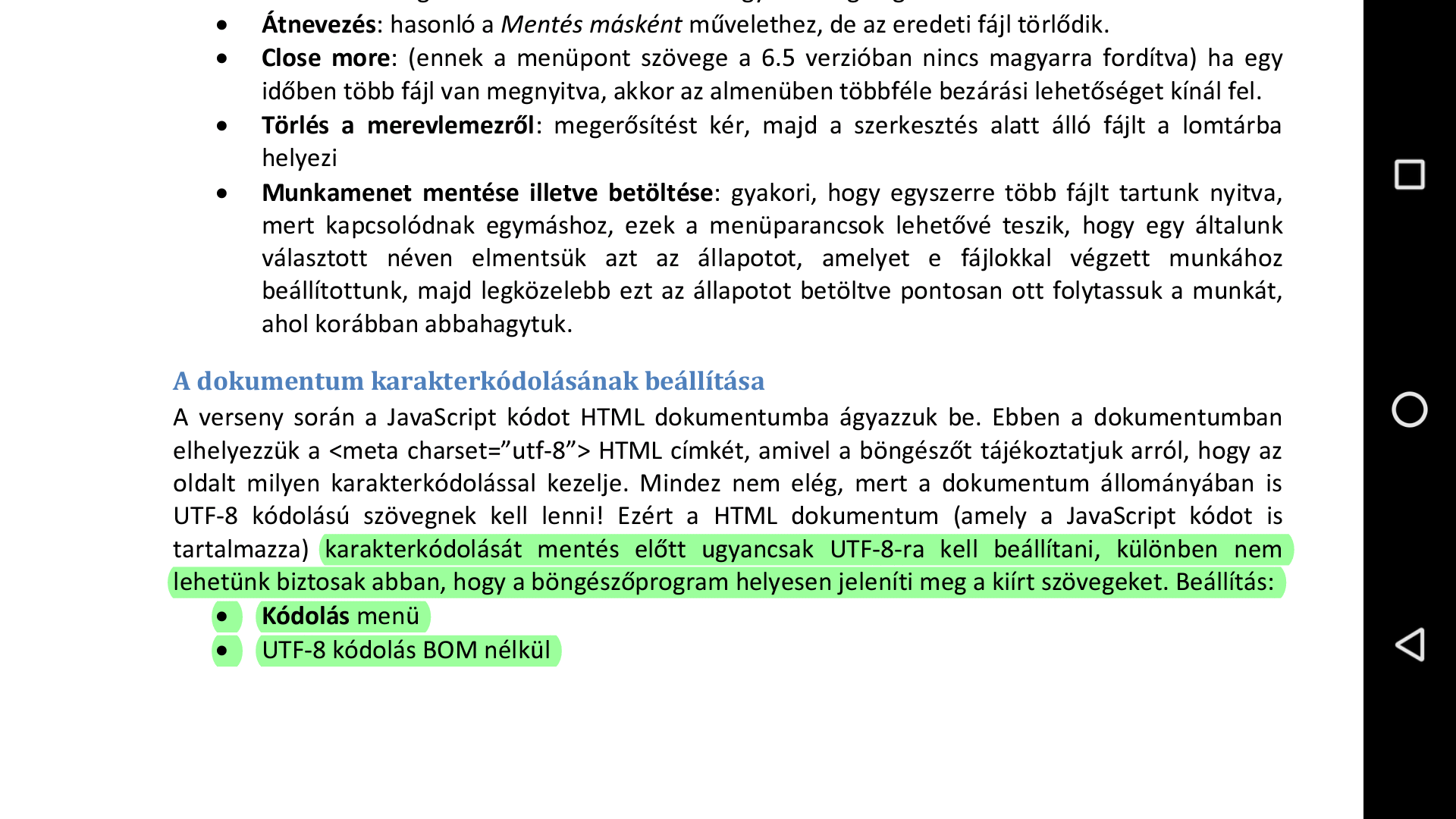

Kerek
darvinya #2961 üzenetére
A BOM nélküliség a HTML és társaira vonatkozik.
Felirat fájloknak kell a BOM! Évekig szerkesztettem HTML, PHP stb... fájlokat, ott rögzült bennem a BOM nélküliség. Aztán amikor először szerkesztettem feliratot azt is úgy mentettem, és nem volt jó. Egy-két próba után rájöttem hogy BOM-os UTF-8 formátumba kell menteni. Ez biztos hogy jó, mert nézem a filmeket Linux és Win alól is. -
