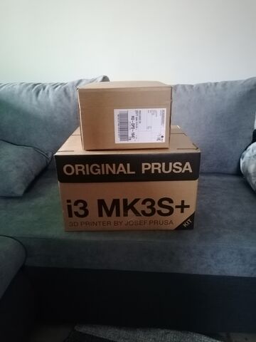

Sajnos nem tudok kint dolgozni a kertben ebben a takony időben.
Gondoltam akkor majd bent elfoglalom magam úgyis van mit csinálni bent is.
Erre hív a DPD futár, hogy meghozta a csomagomat:Lehet ráérnek még egy kicsit a benti teendők is?
Úgyhogy most gyorsan nyomtatok egy ékszíjfeszesség ellenőrzőt is. -
