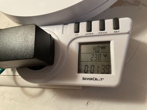

Az EAP610 Fogyasztása engem is érdekelt, megmértem:Induláskor 2W, aztán ahogy kapcsolódott a hálózathoz felment 4-5W közé, néha bevillant 6W is.
Ekkor csak egy kliens (én a telefonommal) kapcsolódott ehhez az AP-hoz.
Biztos vagyok benne, hogy több kliens és több adat forgalmazása emeli a fogyasztását, tehát reális a TP-Link ajánlása a 14W max. értékkel. -
