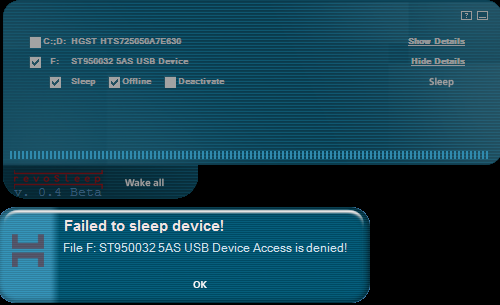

a deactivate opciót is próbáltad?
fontos, hogy ez a program teljesen "lehúzza" a hdd-t a gépről, (az eszközkezelőből is eltűnik) és a revosleep-el lehet újra életre hívni.
a revoslepp akkor tudja leválasztani a hdd-t ha semmilyen alkalmazás, folyamat, megosztás bármi nem fogja éppen az aktuális hdd-t.
érdemes lenne erről meggyőződni, illetve egy pc újraindítás után is kipróbálni.
próbáltad pl. a D meghajtót sleep-be tenni vele? -
Krystal_s
King Unique #48173 üzenetére
Sajnos a HDDScan hiába állítja le, magától újraindulgat. Leválasztás után, vagy gép altatásnál sem marad leállítva.
Külön vásárolt ház és HDD-k.
Egyik EWENT EW7044 SATA USB 3.1 külső HDD ház 2.5"
Ez gép altatás után világít, de leállítja a lemezt.
A másik, ami nem áll le, Coolink SUB2A5 USB 2 ház 2.5" Pont most ezt akarnám használni. A másikon fontos adatok vannak.USB Power Management - USB felfüggesztés engedélyezve.
Szoftveres leválasztásnál leválasztja a lemezeket, de a Coolink házban nem áll le lemez.
BIOS-ban erre vonatkozó a PowerShare tiltva, de az csak az egyik USB-re vonatkozik. Van még USB Wake/ébresztés, az engedélyezve van, mert egérrel ébresztem a gépet.
Notebook leállítás után kikapcsol minden, csak altatásnál nem.
A rendszerben, bios-ban próbáltam keresni a megoldást és most nem gondoltam, hogy a külső háztól is függ.Ezért lehet az eseménynaplóban Disk 11 error jelezés, amikor csatlakoztatom a házat és bizonyos Pendrive-okat, mert nem tudja azokat a típusokat megfelelően vezérelni.
Az illesztőprogram vezérlési hibát talált a következőn: \Device\Harddisk1\DR7.Bíztam benne valami programmal megoldható a kikapcsolás és amikor használni szeretném, akkor egy gombnyomásra újra elindítaná. HDDScan féle megoldás nem lenne rossz, csak lehetne erőszakosabb.
Köszönöm, hogy próbálsz segíteni. -
