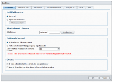

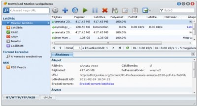

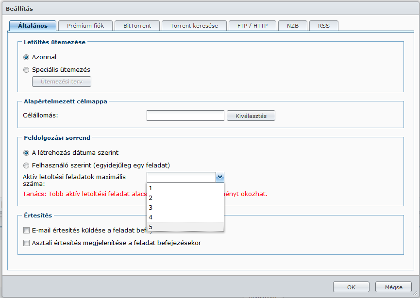

A legnagyobb problémám vele az, hogy nemhogy 20 letöltést nem tud egyszerre kezelni (ahogyan a hivatalos fórumban valaki írta), meg nem is 10-et, ahogyan az a hivatalos használatiban szerepel, hanem csak ötöt! Hát ez már nekem is édeskevés...
Screenshot a programból:
Hansználati:
A másik, hogy én nem tudom milyen processzor és memória van benne, de a feltöltéskezelése valami iszonyat lassú, mintha visszamentem volna 10 évet az időben... Nem tudom, hogy a Zyxel NSA-210 milyen lehet alapból "buherálás" nélkül, ill. az után, de nekem most elment a kedvem az egésztől.
